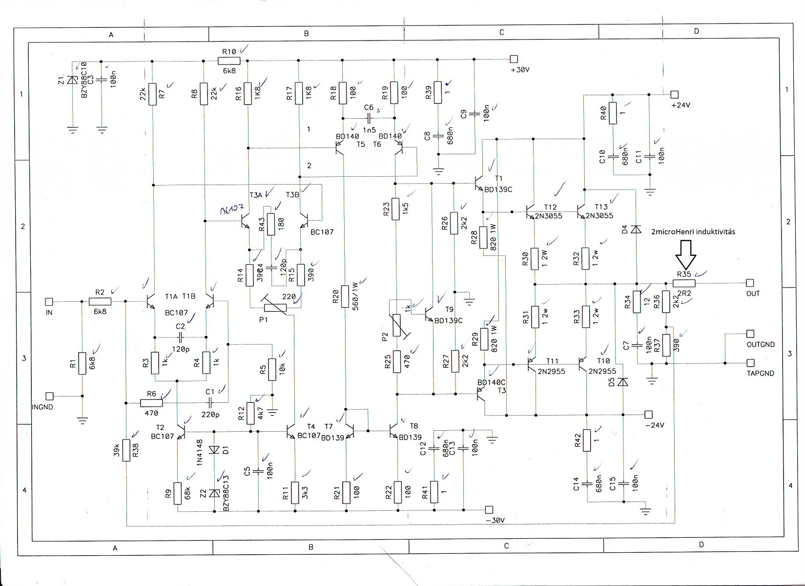

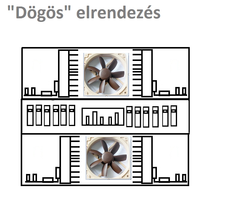

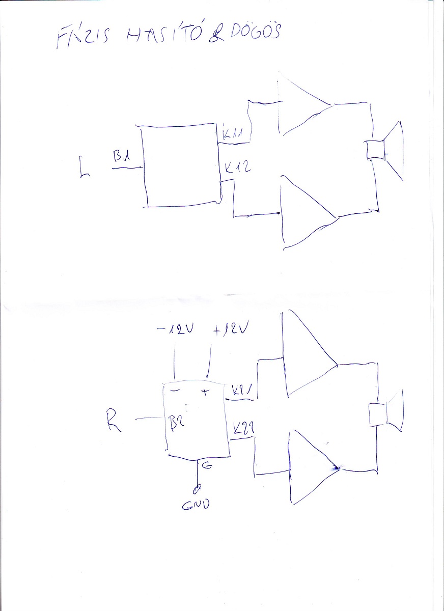

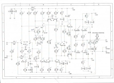

Egy brutális erősítőt építek már pár hónapja. Még anno a tanáromék építették de most építem az újabb változatát ami pár helyen kapott egy kis módosítást. Ezért sem fogok senkinek nyákterveket küldeni és hasonlók. (sokra úgyse mész amiket most töltögetek majd fel mert nem méretarányos és van pár trükk a tarsolyba amit csak páran ismerünk
Ma megépült az utolsó végfok is a 4-ből. Ez a 4 végfok hídba lesz kötve és ehhez kaptam is egy fázishasítót amivel majd hídba lehet kötni a 2-2 végfokot és ezáltal brutális teljesítményt lehet kifacsarni belőle.
A régebbi változat ami már kb 20 éves annak a standby fogyasztása kicsit több mint 50watt. Anno még nagy bulikat is csapattak vele. Dögös névre hallgat az erősítő
mert olyan dögösen szól.Kapcsolási rajz:

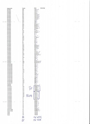

Alkatrész lista:

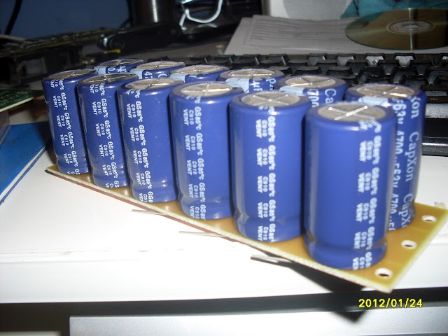

Kész a puffer,kicsit brutál lett

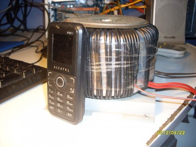

Megjött a trafó az egyik fórumtárstól

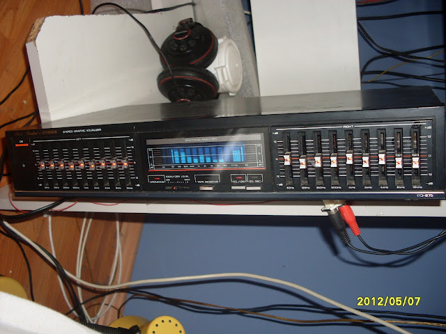

Elmentem Kaposvárra egy Fisher EQ-875-ért. Nagyon frankó kis szerkezet ezért is hála:

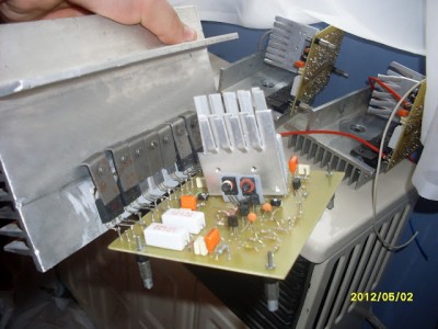

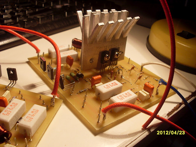

Nofene,egy félkész darab

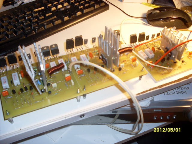

3db félkész darab:
3db kész darab,a negyedik a suliba hagytam mivel az úgy meghibásodott,hogy az egyik kimeneti szűrő ellenállás mindig elfüstölt. Nem jöttünk rá,hogy mi volt a baja. Pár nappal ezelőtt nekiálltam legyártani az elejéről még egyet. Ma befejeztem és átment a teszten

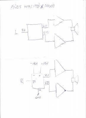

Fázishasító & végfok:

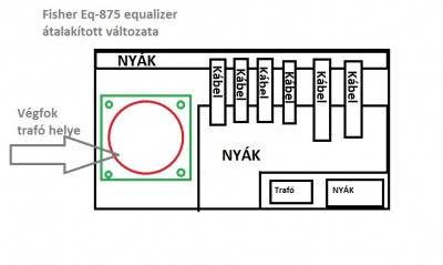

Fisherbe integrált végfok trafó
Előzetes doboz terv:

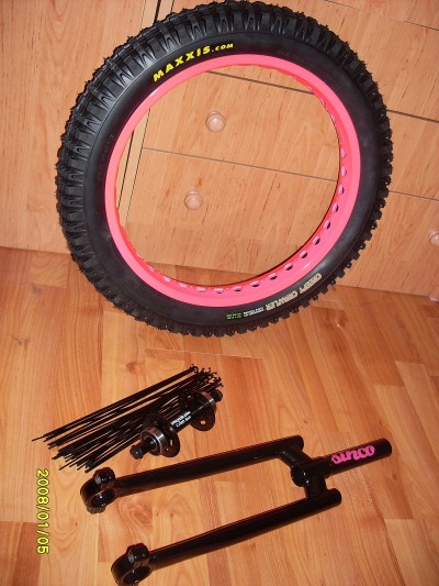

Van pár eladó holmi: Brutális minőségű egykerekű,versenyre is akár (irányár 55k)
