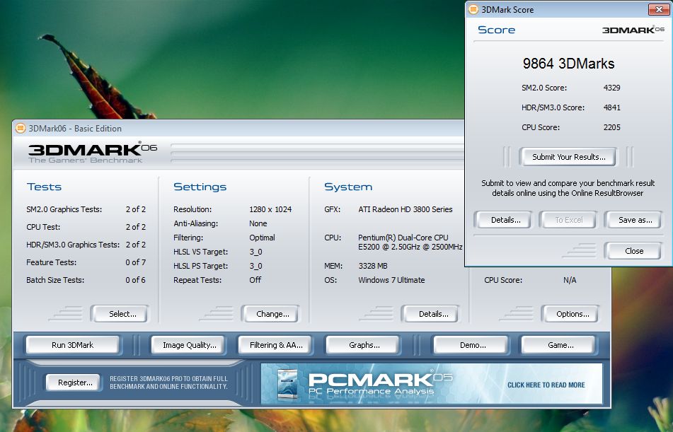

Egyszerűen nem tudok rájönni, hogy miért teljesít szarul a VGA
Olyan nincs, hogy gond nélkül műxik, csak gyenge teljesítményen. Akkor produkálna valami más hibát is (kifagyás, újraindul, VPU recovery, csíkoz, akármi).
De nem...egyszerűen csak ilyen pontokat kapok. Valamit rosszul kötöttem össze? De akkor meg el se indulna....Ha valakinek van 3870x2-je, meg tudná mondani hogy ezekben a játkokban milyen beállításokat tudott elérni: Crysis, Tomb Raider Underworld, Gears of War, STALKER SoC, Resident Evil 5. Ezek vannak nekem is fenn és lehet, hogy csak a 3DMark06-ban csinálok valamit rosszul, vagy előtte nem állítok valamit be. -

kriszbon
Driver ezen nem segít szerintem, mert ez annyira ramaty eredmény, hogy ilyen kártyától még nem is láttam még ha a Pci-e 1x-es sebességen ment akkor se
Megnézheted hogy (Alapon) és (Tuningolva) hogyan mennek ezek! Szerintem próba másik gépbe, és ha ott is ilyen akkor rossz a kártya! -

Esetleg cseréljek drivert? De elvileg a legújabbat töltöttem le hozzá...teljesen tanácstalan vagyok és még csak nem is értek hozzá. Összeraktam egy viszonylag (számomra) jó konfigot és nem akarja tenni a dolgát.
Ezek alapján (screenshot-ok) a hardveres hibát kizárhatjuk? -

Akkor meg is van a hunyó!!!
CPU teljesen rendben van a maga 4600-as pontszámával 3Ghz-en.
A probléma a VGA-ban keresendő pontosabban a CF-ben szerintem, nagyon nagy probléma van a driver terén az egyszer biztos.
Itt egy gyengébb konfig alaperedménye amiből tisztán látszik hogy a VGA-ban kell keresni a megoldást és nem alaplapot cserélni.
Ha esetleg az alaplap miatt nem működik rendesen a CF, akkor meg utána kell kérdezni a megfelelő alaplapos topikban.
ui.: mivel az ATI kártyáknak van egy 2D és egy 3D üzemmódja így nem csodálkoznék ha egyszerűen nem kapcsol fel 3D üzemmódba a kártya. Ezt úgy tudod leellenőrizni hogy terhelés alatt monitorozod az órajeleket mondjuk Everest-el.

Csekkoltam mindent amit írtál...prime95 gond nélkül terhelte mind a négy magot. Folyamatosan100%-os terhelést mutatott Everest. Egyébként hiba nélkül lefutott 1óra 42percet. Vírusírtó nincs (remélem a hackerek olvassák)
VGA természetesen jó foglalatban van, rosszba be se tudnám tenni, de azért megnéztem GPU-Zvel és jót ír.
Tehát tényleg rejtély, hogy mire ez a karcsú pontszám. Elképzelhető, hogy Joolsnos-nak van igaza és a lap (Gigabyte EP35-CDS3R) forgja vissza? De szerintem azért nem annyira gáz meg régi a lap, hogy megfelezze a 3dmark-ot.
Mi lehet még a bibi

Első körbe futtassatok le egy CPU tesztet mondjuk a Prime95-el hogy tényleg dolgozik mind a 4 mag és közbe nézzétek a feladatkezelő Teljesítmény ablakot:
Ha minden ok akkor nézzétek meg hogy a proci hozza azt a teljesítményt amit kellene. Ezt az Everest valamelyik CPU tesztjével tudjátok megnézni:
Végül és szerintem itt lesz a gond, nézzétek meg a GPU-Z-ben hogy a PCI-E foglalat hányszoroson van, mert gyanítom hogy ott lesz a gond:
Ha minden rendben van akkor valami nagyon visszafogja a rendszereteket(vírusírtó stb).

Mindent visszaállítottam eredetire, felbontás 1280*1024-en van és egy fia pontszámmal nem ment feljebb
Overdrive-nál nyomtam neki egy auto-tune-t, erre gondoltál alkalmazásvezérelt alatt? Izmos 4585 pont-ot sikerül elérnem 06-ban
Ugye jól gondolom, hogy a fentebb említett konfigra nézve ez nem reális. Valami nem ok...online felületen nézem meg a pontokat, mert nincs regisztrálva (megvásárolva) a program.

Hali...létezhet, hogy a konfigom (Q6600 3.0GHz, 2GB DDR2, Sapphire 3870x2, EP35-ös lap, XP) megalázó 4585 pontra képes?
Én ezt esküszöm nem értem. Csak én vártam többet ettől a konfigtól, vagy ez ennyire hivatott. Esetleg én mérek valamit rosszul, vagy valamit rosszul pakoltam össze a gépben? 3870x2-n fehér holló ül, Catalyst-ben minden fel van tolva maxra... -
