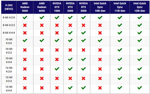

Nem áll rendelkezésedre semmilyen prores dekóder így mindent a proci számol és valszeg azért nem ment jobban GTX1060-nal sem, mert ahhoz sem volt semmilyen "codec" alapból az NVDEC pedig nem támogat prorest.Van már olyan dekóder ami képes CUDA-val számoltatni processzor helyett és ez valszeg megoldaná a problémádat ( persze egy nvidia kártyával ):

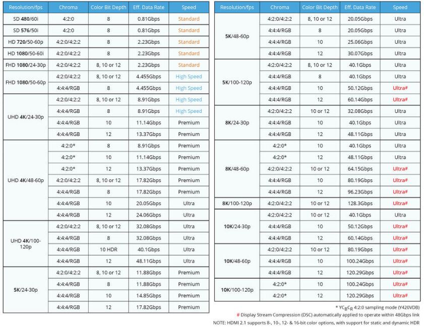

A lényeg abban lesz hogy a mostani lapodon valószinüleg Hdmi 2.0a kimenet van.
High Definition Multimedia Interface, page 20, the maximum supported resolution is 4096x2160@60Hz at 24bpp and the Maximum DDI data rate is 5.94 Gbps.
4096 * 2160 * 60Hz * 10bpc = 6.37 Gbps >> 5.94 Gbps (not enough bandwidth to support).
4096 * 2160 * 60Hz * 8bpc = 5.31 Gbps << 5.94 Gbps (enough bandwidth to support).
Tehát mindenképp kell a Hdmi 2.1 hozzá.
Gép,tv,kábel szintjén.

Ha viszont ilyesmiről van szó:10 bit 4:2:2 ProRes .mov files akkor a procidban levő integrált grafikus rész ezt a formátumot nem támogatja már.Elvileg 10-ik gen intelig nem.
AMD és Nvidia videokártyák sem ugyhogy azért nem ment a gtx1060-on sem.
11.gen már támogatja de azt nem érdemes már venni.
Marad a 12.gen felhozatal asztaliban vagy laptopban az iris Xe.
Remélem tudtam kicsit segiteni merre keresgélj. -
