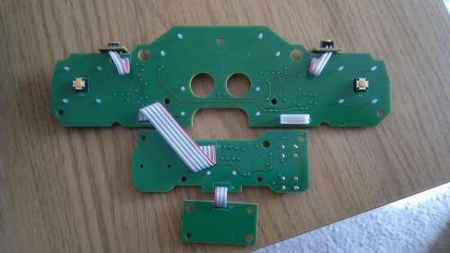

Bocs, tényleg kimaradt, hogy ott alószínű valami nyákba lesz pakolva... (akkor tényleg egy kicsit nehezebb a helyzet, de nem vészes) Viszont, mi a franctól ment neked tönkre pont a mikrokapcsoló? Eddig az össze logi egeremben az bírta a legjobban (konkrétan az mx 500 8 év után is hibátlanul működött) Frankó omron mikrokapcsoló volt bennne
seawolf570
thedriver
#10764
Ha van normális forrasztópákád és szét tudod úgy szedni, hogy utána össze is szereld, akkor nem nagy kunszt. Eléggé szét kell kapni a kormány perecét, konkrétan darabjaira, hogy ki tudd szedni a nyáklapot, amin a mikrókapcsoló van. Ezután jön a kényes kiforrasztás, ami azt jelenti, úgy kell kiforrasztani a négy lábat (nem kettő), hogy közben ne égesd szét a nyáklapot. Ajánlott a gyakorlott kéz, hőelvezető kiforrasztó harisnya, és a szabályozható hőfokú forrasztópáka. Ha sikerült kiszedni az új beforrasztása már egyszerűbb. Ilyen mikrókapcsolót kapsz bármelyik alkatrészboltban pár száz forintért. Ha kész van jöhet az összeszerelés.
Mivel már eleve kérdezel, szerintem neki se állj, és nem a szétszedés miatt, az a könnyebbik része. Ha a kiforrasztásnál elmelegíted a nyákot, akkor kuka az egész. Inkább bízd műszerészre, 1-2 ezer forintot megér a dolog. Mivel műszerész az eredeti szakmám, tudom mit beszélek, az otthoni barkácsolásoknak általában sírás szokott lenni a vége. Csak akkor állj neki, ha tudod mit csinálsz, mit miért csavarsz, feszegetsz szét.
