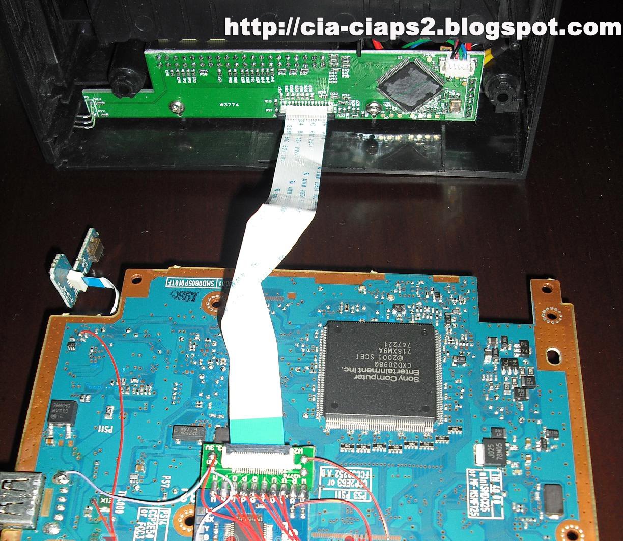

nissancoupe
Az amikor ezt a módszert kitalálták a 70004 re a másik már régen létezett , persze ez a be forrasztós módszer a leg olcsóbb de sok vele a mecera , meg csúnya is meg kifejezetten 2,5 colos Ide hdd kell hozzá , de mindenki maga dönti el mit szeretne , persze nekem a 3 éves gyerekemnek ez nem felelne meg mert tuti meg vizsgálná mi a tetején ami kilóg
, esetleg még a kábelt is meg cibálná , beépítve pedig el veszne a lemez használat

David93Pecs #2618 üzenetére
Végerdmény
A kész gép így néz ki az átalakítás után ez a kép nem az enyém nekem nincs , másolt lemezem, amint látható vastagabb lesz a slim az alsó részben helyezkedik el a hdd amely lehet sata vagy ide csatlakozós , egy mozdulattal el lehet távolítani HDLoader-el kezeli a ps2 lemezeket tehát teljes értékű HDD adapter van benne, ha nem olvasó fej hibás géppel csinálja meg az ember ezt a megoldást akkor az eredeti lemezeket fel lehet másolni a HDD re , ugyan úgy mint a network adapteres fat gépekbe Így kímélve az olvasót , a HDD-t két ventilátor külön hűti , az összes slimel alkalmazható. Kb ennyit elég is tudni róla. Viszont drágább mintha az ember venne egy fat gépet de sokan ragaszkodnak a slimhez , pedig az akkora egy selejtes kivitel a fathoz képest , hogy az nem igaz, ezzel a módszerrel azokat a gépeket amit új fejjel sem lehet helyre állítani "slimnél elég gyakori" nagy eséllyel újra teljes értékűvé lehet tenni , tehát a lemezt és a HDD-t is foglya kezelni , az adapter előnyeit nem szeretném le írni , ugyan az mint a fat gépeknél , nem akad a videó , szinte teljes a kompatibilitás STB....
slimek amikhez jó
SCPH-7xxxx
SCPH-9xxxx -

nissancoupe
ez egy balfék megoldás és csak az scph-70004 el lehet meg csinálni a többi nem alkalmas rá , ráadásul igénytelenül néz ki utána ha kívül kerül a meghajtó , ha meg belül akkor nincs több dvd meghajtó benne, amit én tudok az minden slimre alkalmas megoldás , és a meghajtó is benne marad

nissancoupe
Ha összejön akkor te leszel az első a világon , akinek 2.0 ás ps2 je lesz . Mit akarsz cserélni a konnektort ? Az ugyan olyan mind,én meg tudom neked oldani hogy a slimed villámgyorsan működjön lemez nélkül pl egy be épített hdd-ről , de nem szokták kérni mert elég drága a kütyü ami kell hozzá.
