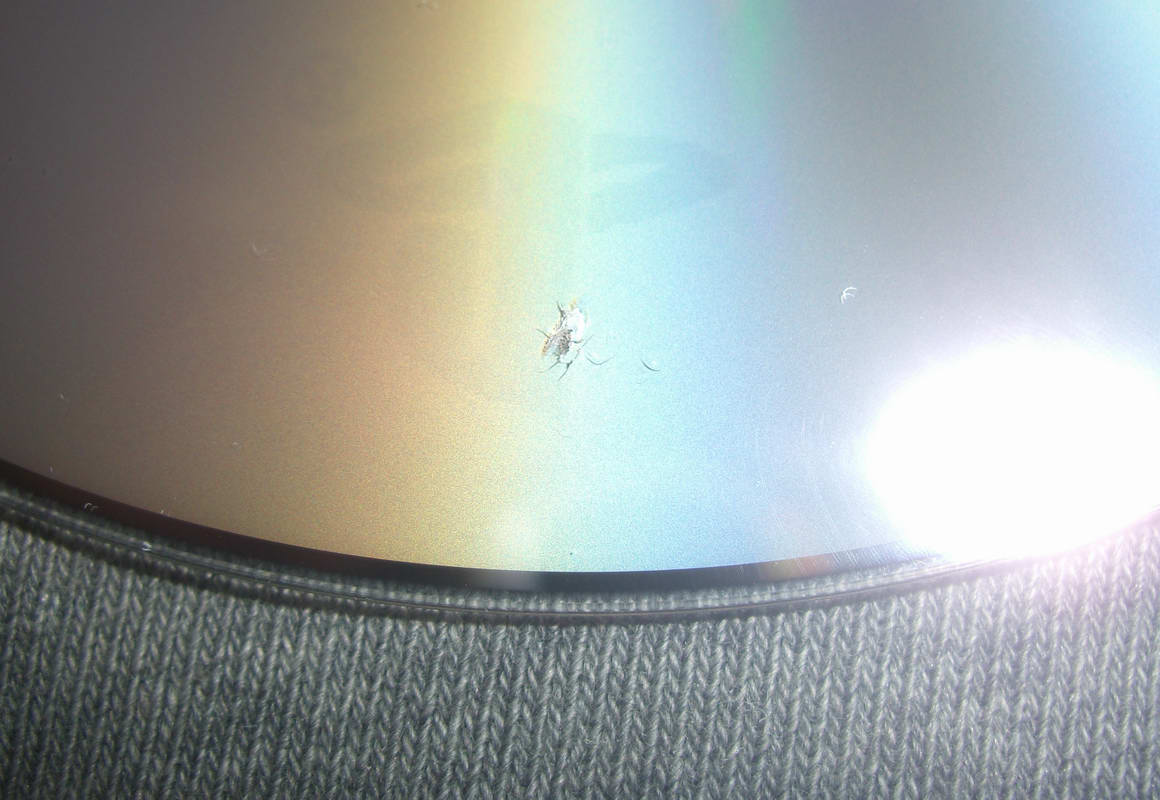

Igen az a szalagkábel hajlamos erre. Én a Pillanatragasztót elfelejteném!!!A sajátomat Pritt Stiftel csináltam, ez hengeres, olyan mint a szőlő zsír, (rúzs, stb) picit kitekertem, finoman bekentem és rásimítottam a fémre!

A fejnek a szalagkábele felpöndörödött, mert elengedte a ragasztása egy kicsit.

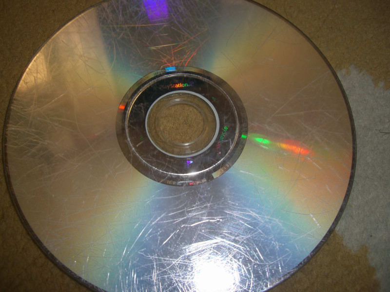

Igen mostmár biztos hogy a ps csinálja mert beraktam egy tiszta dvd és ugyanott a vége fele szélén karcos/kopott..
Ilyenkor ezzel mit lehet csinálni? Szedjem szét és ujra rakjam össze? -
Hardver Arc
Az előtordulhat hogy a ps2 slim csikarja a lemezt vagy koptatja?
Be raktam egy filmet és a végét nem akarta lejátszani..
Az a baj előtte nem néztem meg a dvd alját mennyire karcos mert nem volt eszembe.. De mult héten vetettem ezt a slim gépet az nap szét is szedtem kitakarítottam.. Az lehetséges ha karcol az a baj hogy rosszul raktam bele az olvasófejet? És picit hozzá érhet az a fém ami az olvassó fejnél van és az huzza a karcot/ kopást? -

Pechemre az a lemez fullra tele volt, akkor nem gond, ha mondjuk csak 3GB a játék mérete, és a szélén nincs már semmi adat. Kézzel felszoktam csiszolni a mély karcokat, mielőtt a géppel nekiesek, de most ez sem segített, iszonyat karcos lemezeket szereztem most, idáig 4 kuka a 15-ből
De az egyiket nem én basztam el, valaki házilag próbálta polírozni vagy nem tudom, de a széléből darabok voltak kitörve és apró repedések vannak végig a szélén, szerintem befogták fúróba, aztán csiszolóvászonnal nekiestek vagy nem tudom
