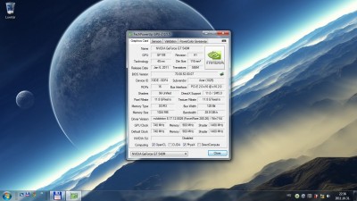

Na kicsit módosítottam az 5750g-ben a gt540m biost.
Találtam egy újabb biost, amiben már eleve a mem 900mhz-n volt, így azt nem írtam át.
Ez a képen is látszik, hogy más a bios verzió.
gt550 órajelek mennek most már alapból, elég is mindenre.
Win vga értékelés 5.9 - 6.7 . 1h F1 2011 után 2-3 fok hőmérséklet emelkedés az eddigiekhez, de lazán jók az értékek így is, igaz már moddoltam a notit. MX4 átpasztázás, hűtőbordák kerültek fel, és majd nem soká a noti alján is változtatom a szellőző nyílásokat.
Majd csinálok képeket, ha megint szétszedem az egészet.
Ja én vissza tettem a 280.26 drivert, mert a 285.62-vel nekem mindenhol gyengébben teljesített a vga.
