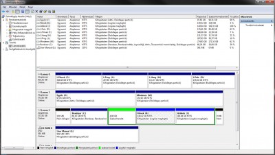

Sikerült!
Megéri azt a 40$ Active@ Partition Recovery
Ilyen lett, minden fájl megvan és hibátlan!:
Már csak egy olyan jó/egyszerű/megbízható program kéne amivel adatvesztéssel össze tudok fűzni partíciókat!
ezeket:

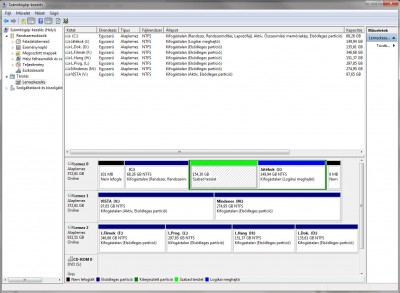

vagamo
Tudnátok abban segíteni, hogy:
A win7 telepítettem és az elején a partició kiosztásnál véletlenül sikerült törölnöm egy olyat amire szükségem lenne az adatokkal együtt
+ egyesítettem egy másikkal, viszont azóta hozzá se nyúltan, nem formáztam nem csináltam vele semmit, most a lemezkezelővel nézve ott hever a parlagon
Kérdésem, vissza lehetne szerezni valahogy róla az adatokat visszaállítani a régi particiót?

igen igazak,pontosan így volt.d mérete 498 GB,ebből 387 GB volt szabad.viszonylag régen (március) kerültek fel a dolgok a d-re,de sorban egymás után,mert full gépcsere és így hdd csere volt,és szerintem a dokumentumokkal kezdtem és csak utána jöttek az egyéb formátumú adatok.azóta nemigazán volt hozzáadva a dokokhoz.
töredezettségmentesítés folyamatosan volt,automatikusan futott a háttérben mindig.
a c kb 97 GB,talán kicsivel több,ez került a d-re.
remélem mindenre válaszoltam. -

Ez még mindig nem pontos. MÉRETEKET is kértem!
Én így értem:
1. D: -ről N: -re ghost mentés.
2. Mentés törölve véglegesen.
3. C: -ről N: -re mentés. (Előző felülírva, mivel gondolom darabolt tömörített, így töredék semmit nem ér.)
4. N: -ről új mentés visszapróbálva de nem C: -re, hanem D: -re. (C: -re minek, hiszen akkor ha nem jó, ugrik a jó rendszer. Ha viszont ezért került a D: -re, akkor nem értem, miért nem készült mentés. Mindegy, nem az én dolgom.)Ha a fentiek igazak, akkor már csak azt kéne tudnom, mekkora D:, a D: -n mennyi anyag volt, mikor volt utoljára töredezésmentesítés, a fontos anyagok először kerültek a drive-ra írásra, vagy folyamatosan, vagy inkább a filmek, egyéb veszthetőek után (időben). Mekkora a C: adatainak mérete (mekkora felülírás várható).
