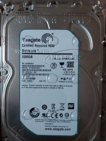

Sziasztok melyik adatmentő céget ajánlanátok ? (ami relatíve jó áron van) Sajnos a Seagate vinyóm meghalt és fontos adatok vannak rajta.....

Az a 3mp ismétlődéssel hallható ZZZ.....ZZZ.....ZZZ hang akkor szokott előfordulni, ha a fejek letapadtak, vagyis nem a rámpán vannak, hanem a lemezen. Ezt szokta okozni hibás tápellátás (pl.: asztali gépben előlapra csatlakoztatva, ahol az vékony kábellel megy az alaplapi tüske csatlakozóra), vagy sokkal sűrűbben leejtve, kihúzás közben megrázva eltéve, stb.
Ha valóban tapadt, akkor mostanra a sok próbálkozástól a fej mellett a felület is halott, onnan adat nem jön vissza.
Persze ez csak egy lehetőség a sok meghibásodásból. -

Eltelt három és én ugyanezzel a problémával küszködök. Sikerült valamilyen megoldást találnod akkor? Vagy valakinek van a jelenlegi tudása alapján megoldása a problémára?
- a WIN 10 látja a meghajtót, betűjel nélkül,
- a lemezkezelő nem tudja inicializálni, végzetes hardverhiba miatt,
- csatlakozás után 3 mp megszakításokkal halkan kerreg, (mintha valamit be szeretne tölteni)
- a LED folyamatosan világít, majd kb. 5 perc után lassan villog,
- a gyári programok kiolvassák a márka nevét, a sorozatszámot, a típust, a firmware számát, de üres tartalmat jeleznek,
- a recovery programok (data, partició) nem boldogulnak vele.
Az adatok elvesztését nem sajnálom, de az eszközt igen, mert 3 TB tárhellyel leszek szegényebb.
Köszönöm a segítséget! -

Mivel kiszedted, képet is küldhetnél róla, milyen drive is egyáltalán.
FONTOS! Ne rázd, hirtelen mozdulatot ne tegyél vele!
Ha indítod, Zzzzz.... Zzzzz.... Zzzzz.... hangot ad, vagy felpörög, kattog, vagy valami más? Ha zzzz hangot ad, akkor szinte biztosan letapadt, innen kezdve tutira csak szakember. Már felületsérült, ezért nem otthoni feladat. -
Hammon Serra
1tb külső ütés por és cseppálló Transdata hdd. 3x volt használva a 3 év alatt. Bármilyen eszközhöz csatlakoztatva csak "device" ként látja bármi. Win lemezkezelő CRC inicializálás hibát ír ki és nem tudja megcsinálni. Semmilyen más program nem látja. Próbáltam másik kábellel is. Szétszedtem, direktbe kötöttem egy usb-sata kábellel a géphez úgy sem volt változás. Valaki nek valami ötlete?
