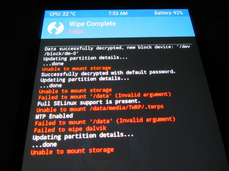

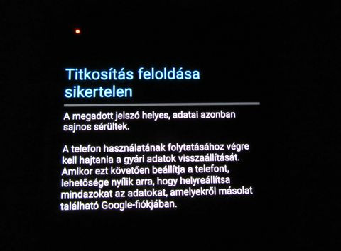

								Doky586
								#9087
						Mi az a "Kürt"?
Azt írja ugyan, hogy "A megadott jelszó helyes [..]" De semmilyen jelszó nem volt rajta, úgyhogy nem értem miért írja azt. Ugyanúgy, ahogy nem titkosítottam, ugyanúgy jelszó / képernyőzár sem volt rajta. Számomra is nehezen értelmezhető ez a "hibaüzenet".
								Pszihonaranc
								#9081
						Mondom: vidd el adatmentésre pl a Kürt-höz. Még akkor is ha csak a belső tárhely nyers olvasatát tudják neked leolvasni pl hdd-re, mert lehet ők sem ismerik a filerendszert/partíciókat. (nem biztos hogy fat32, ext4fs, hanem F2fs vagy még egzotikusabb)
A képről látszik hogy magát a partíciót se találja a filekezelő tool a formázáshoz, de valami jelszóról is szó van (?) ami ront a helyzeten. Én sem értek hozzá, de el kell döntened hogy mennyi pénzt ér meg neked. Valószínű nem lesz olcsó.
Látom titkosítva van. Az még rosszabb számodra.

						Azt fontos megjegyezni, hogy nem csináltam teljes, "full wipe"-ot csak a cache partíciót wipeoltam, illetve a dalvik/ART cache nevű dolgokat akartam, de mint a képen is látni, sikertelenül. A balső tárhely és egyéb partíciókhoz nem nyúltam.
Most viszont én hadd kérdezzem meg, hogy mit jelent az pontosan, hogy "elmehetett a flash tároló egy része"?
Van olyan, hogy az adatok egyik pillanatról a másikra csak úgy megsemmisülnek? Mert én kétlem.
Azt el tudom képzelni, hogy az elérési útvonal sérült meg, vagy valamiért nem tudja olvasni a rendszer, de magunak az adatoknak ott kell lenni. ( Még törlés után is, amíg más felül nem írja azokat)Egyik percben még működött a telefon, másikban meg már kikapcsolva fogadott és bekapcsolás után ezt az üzenetet írta ( és azóta is azt írja).
Tanácsaidat természetesen megfogadom! Nem szeretném kapkodás miatt elrontani.

								#9084
						Mivel írtam, telefonok mentésével nem foglalkozom, így azok menüje sem ismerős számomra. Viszont a WIPE szó HDD esetén a törlést, kiürítést jelenti. Egy Windows is indítható parancssori, vagy csökkentett módban. Telefonok esetében is kell hasonló, hogy a szervizben többet tudjanak vele tenni, mint Te otthon. Ehhez sokszor az USB, esetenként belső csatornát használva. Ez egy szerviz üzemmód. Ahova Te beléptél, az a felhasználó által kiadható "szerviz" parancsok, melyek a telefon konfigurációján változtatnak, nem tartoznak a napi használathoz.
Szerintem elmehetett a flash tároló egy része, így kérdéses egyáltalán milyen adatok szerezhetőek vissza, pláne wipe után.
Ne kapkodj, a pánik rossz tanácsadó!

								#9083
						Ne haragudj... nem ismerem a szakterminológiát, ezért előfordulhat, hogy félreérthetően magyarítanám az angol kifejezéseket, így inkább használom úgy, ahogy a képen is olvasható.
Wipe, mint töröl, kitöröl. Formatál(?) Így már értelmet nyert, vagy még mindig se füle- se farka?

								Doky586
								#9080
						GSM boltba nem is szívesen vinném, tudom, hogy elküldenének.
Működőképessé én is tudnám tenni a telefont, itt kizárólag az adatmentés az, amiben segítségre szorulok, mert azzal nem tudok zöld ágra vergődni.
Formázás előtt szintén nem tudom hogy tudnám az adatokat lementeni (számomra is az lenne a legjobb forgatókönyv). Kérlek írd meg, ha van valami ötleted.Itt egy kép, amikor recovety üzemmódban próbáltam wipeolni a dalvik partíciót és a következő hibaüzenetet adta
"unable to mount storage" ez lehet a baja szerintem, semmi más.
