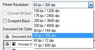

Ehh, ennyit nem tökölök, akkor marad a gyalog mód, színenként mentem a postscriptfájlt csinálok belőlük egy pdf-et a levilágítóknak hogy hogy kell kinézni a filmnek és átküldöm a postscriptfájlokat.
Általában szokott sikerülni nekik, bár volt olyan hogy megcsinálták rendesen de szitafilmre, aztán megcsinálták offset-re de külön voltak a színek, harmadszorra sikerült
Van egy direkt színes grafikám ami tamponozva lesz négyszínből (CMYK) az állábbi lehetőségekből melyiket válasszam ps mentéskor?
60-as ráccsal lesz levilágítva és nincs benne raszteres rész tehát szerintem akkor mindegy mit választok, már régen csináltam ilyet és elbizonytalanodtam
