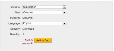

Ez ugyan nem PS Extended, csak sima PS, de még türhető árral: [link]
Havi 6-7k és teljesen legális...

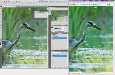

PS CS5. A PS-ben szerkesztett kép nem úgy néz ki, mint az elmentett, Winbe megnyitott kép. Végig sRGB színteret használok, de valamiért a PS CMYK megjelenítést használ.
Egyetlen módot találtam rá, hogy egyezzen a két kép: bekapcsoltam nézet / nyomtatás szimuláció, majd beállítottam a nézet / nyomtatásszimuláció beállítása / monitor RGB.
Hogy lehetne megadni neki, hogy mindig ezzel a beállítással induljon?
CS4 WinXP alatt sose volt ilyen problémám. Most vagy a PS vagy a Win7, de keveri a xart valami.

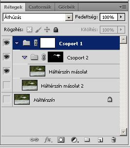

ViZion
#12683
Egy példa:
4. réteg + mask4
3. réteg + mask3
2. réteg + mask2
1. rétegTegyük fel, engedélyezni akarom az első réteg egy kis részét. A felső három maskból, amit már eddig szerkesztettem azt a kis részt törölni kell. Ez megoldható a csoporttal. Na de mit kezdek akkor, ha ezután a hármas rétegen akarok egy csíkot engedélyezni. Hogy fogom kitörölni a 4-es maskból?
Persze megoldható úgy, hogy időnként egyesítek egy-egy réteget, de akkor meg már nem tudom a rétegen levő tartalmat változtatni, ha esetleg rájönnék, hogy még nagyobb zajszűrést szeretnék.
"Esetleg csoport rétegmaszkból vektormaszkot csinálsz a rétegen..." - ezt hogy kell?
kiskornel
Egyszerre több réteget használok a PS-ben, maszkokkal. Nem tudtok valami eljárást rá, hogy amit épp rajzolok az egyik maszkra, másik maszkokon is rajzolva legyen egyszerre. Úgy értem, van 4 rétegem, három maszk, és azt akarom, hogy legalul is látszódjon az, amit épp most maszkolok ki.
Háát. Nem tudom érthető e. Különbözők a maszkok, de amit most rajzolok, minden maszkon nyomot hagyjon.
Választ előre is köszönöm.A kereső nem talált semmit ez ügyben ebben a topicban.
