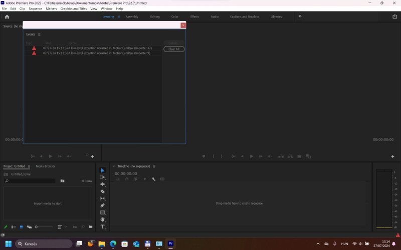

Telefonnal felvett raw videó fájlt szeretnék Premiere-ben szerkeszteni, de az import-nál valamiért elakad az alábbi üzenettel:
Eddig egyik gépemnél sem volt gond ezekkel a fájlokkal, a jelenleginél (Asus ROG Flow Z13) viszont makacsul nem akar működni. Egy plugint kell egyébként a működéshez telepíteni (Motioncam), ez természetesen megtörtént. RTX 3050 GPU van az integrált i7 GPU mellett, nem tudom mi lehet a gondja.Köszi a tippeket!

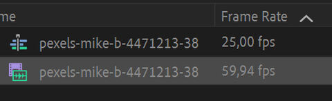

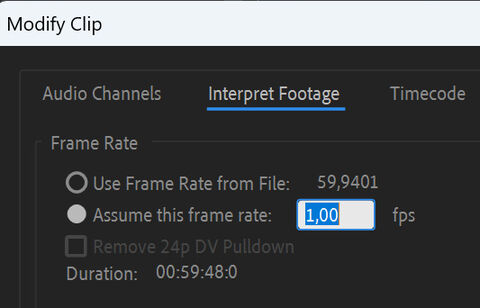

Sanya861009 #2836 üzenetére
A sequence FPS beállításainak meg kell egyeznie a klip FPS beállításaival.
Példa: van egy 60 FPS videód, és átállítod a Sequence-et 25 FPS-re
akkor a klip futását is át kell állítsd 25-re. Jobb klikk a klipgyűjtőben a klipen, Modify>>Interpret footage: itt átállíthatod, hogy ugyanannyi legyen. Ekkor már úgy kezeli a Premiere, mintha eleve 25-tel lett volna felvéve.
Sanya861009
Kicsit pontositanék az előző hozzászóláshoz, tehát a timeline jó a videó ami elkészítésére került , majd exportra lépve a preview ablakban már azokat a részeket akarja renderelni amikből ki vágva lettek a részek. Tehát olyan mintha a timeline -on látott videót kivette volna az eredeti fájlokból, azaz nem kívánt felhasználni részeket szeretné renderelni.
Sanya861009
Nem rég kezdtem használni premier pro-t és egy dologgal kapcsolatban kérném segítsegeteket.
Röviden leírnám:
Elkészítettem egy videót , melyet 60fps vettem fel majd a sequence settings 30 fps re allítottam. Első videó tökéletes lett.
Ugyanezen beállításokkal felvettem egy újabb videót , összevágtam timeline lejátsztva is tökéletes de amikor megpróbálom renderelni, vagy ha ki is rendereltem, a videóban marhára nem az kerül beillesztésre. Kihagy snittekből, de a legnagyobb bajom, hogy szinte minden snitt kb fele eltűnik. Az exportalás beállításánál a videó lejátszás ablaknál az idovonalon azt vettem észre, hogy egy másodperc fele mindig hiányzik ( azaz amire gondolok a csúszkán ha léptetem a jobbra nyíllal akkor elmegy 18mp 29 ezredmp- ig majd onnan 19 MP ugrik) remélem nem zavaros amit írok.
Mi a nem megfelelő ? Ha tudnátok segíteni megköszönném.
