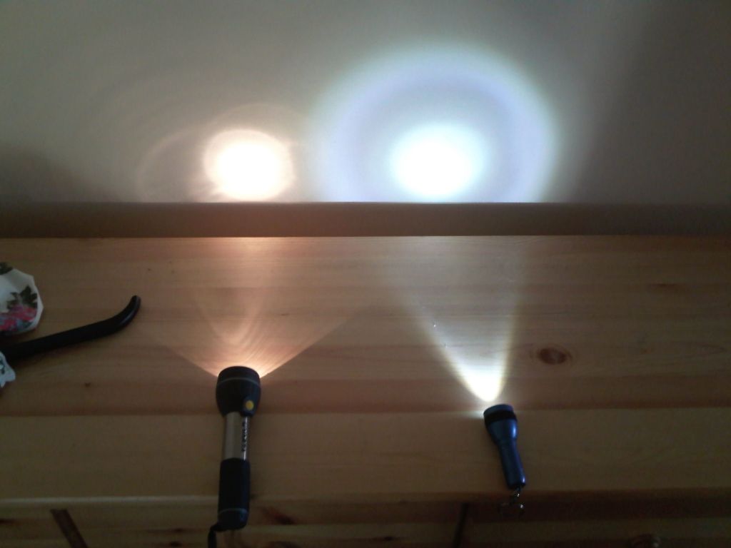

Csináltam "taktikai" lámpát Glockra
299Ft-os Tescos lámpa+199Ft-os indukciós lámpából lencse+Vateráról 500Ft-os 1W-os LED. A képen 3000Ft-os 7W-os halogénes Varta elemlámpa van a barkácsolt mellett.
A Tesco-s lámpán az tűnt fel, hogy 1db AA elemet irtak hozzá, de fehér led volt benne. Az volt az "átverés", hogy 3db gombelem volt egy AA méretű tokban.
