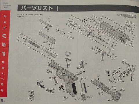

Köszi! Közben kaptam segítséget más fórumon, 56-os pin volt az 54-es kar mellé szorulva valszeg...
Most a hibák eltűntek,de tesztelni nem tudtam, alszik a gyerek, asszony meg csak csendben nézett,és az rég rossz ha nem is üvölt
Szóval holnap teszt!
Békéscsabáról vettem, de vicc... jó pár alkatrész duplán van meg, de minden törött gyakorlatilag... a csapokat nem vette észre aki szétszedte,így minden le-bele törve

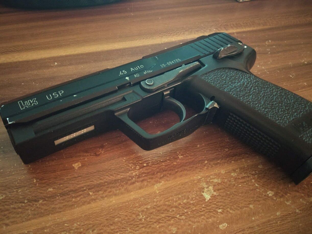

Van egy régi KSC USP-m még NS 2 rendszerű. kb 10 éve hánykolódik törött ravasszal a szekrényben. Sikerült donort vennem hozzá,össze is raktam. DE! Nem igazán működik... Szerintem több probléma is lehet, elsősorban az elsütésnél.
A képen a 74-es alkatrészem is törött volt, amit vettem az "homemade" valami szaki által. (ránézésre a gyári mellett jónak tűnik.) A 63, 65,66, 67 és 69 egybe van szerelve! A 65 felelős,hogy megüsse a táron lévő szelepet (asszem) az se nagyon mozog...
Kérdés: az 59 és 63 az vajon a 62-essel összekéne hogy legyen kötve?Hiba még, hogy ha hátrahúzom a szánt, akkor a "kakas" hátul marad,az elsütő hátramegy,ami okés is lenne, de nem lehet sütni. Ilyenkor csak úgy áll vissza ha a saftey lever-t(83) "F" irányba húzom. Ugye alapból ott áll, de meg kell nyomni lefelé és visszaáll mindkettő.
