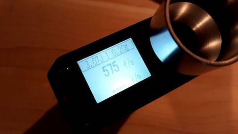

En innen vettem pontosan ezt, es az AA hivatalos oldalan is csak egy M170-es VSR10 rugo van, B01-005 termek szammal. Ez pedig tapasztalatobol, pontosan 11.5mm.
Szerk:
Talaltam ket kepet a telefonomban, a gyari S24 rugo meretrol:
Kulso: 11.06 mm
Belso: 7.77 mmAz enyem ezzel a rugoval most:
De ovatosan azert az FPS hegyezessel, mert a hetvegi jatekon, az ottani Xcortech X3200 e helyett 585 FPS-t mert, ami azert eleg kritikus. De bevallom jol esett az a sok remult tekintet mikor meghallottak.

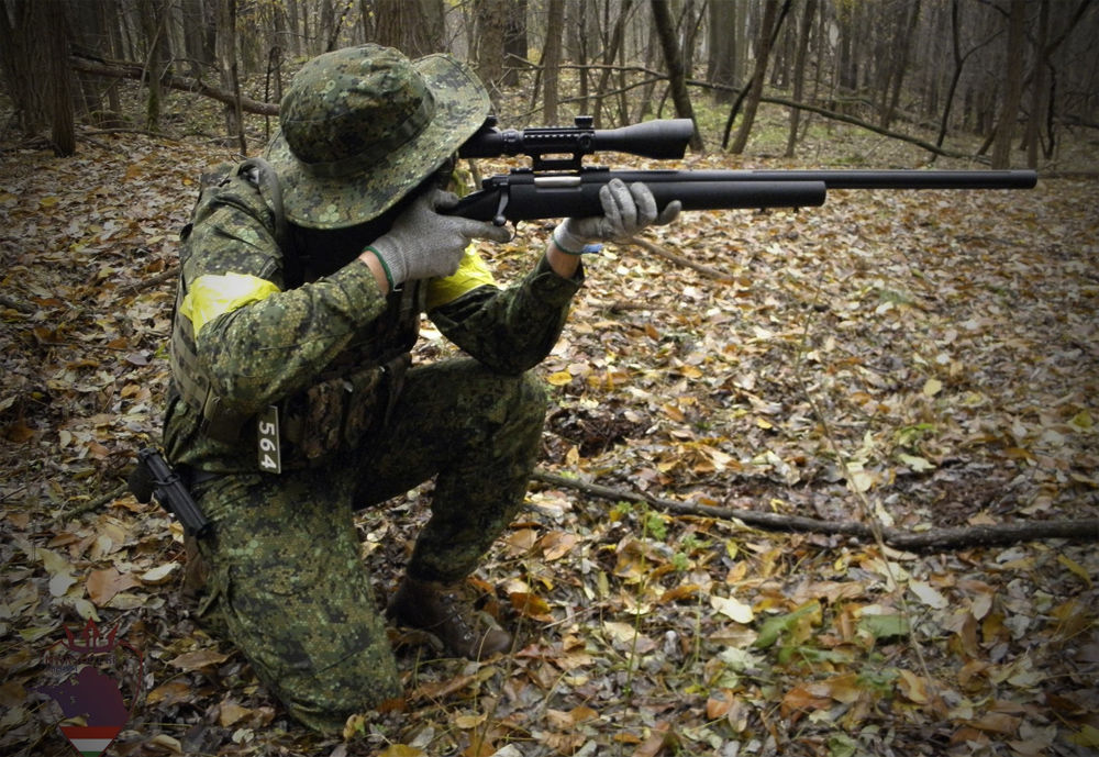

Persze, barmikor. Nem veletlen ajanljuk az S24-et, mint beszallo sniper. Nem csak mi, es nem csak itt, ha korulnezel kulonbozo forumokon, gyakran talalkozhatsz vele mint javaslat. Ha visszakeresel 'S24' kulcsszora sok hozzaszolast talalsz itt is, sokat tolem is, nekem is van egy. En eleg sokat molyoltam kiserleteztem vele, a tapasztalatokat itt kozvetitettem is. Na de lenyegre.
Miert az S24?
Az ara ellenere (~100 euro) a leglenyegesebb reszei (a levegos reszek, elsutoszerkezet) mar gyarilag is siman tuning alkatreszek minosegevel vetekednek. A felhuzokar es az elsuto vigan elvan M160-M170-es rugoval is. Ez szerintem nem sok masik replikarol mondhato el ennyi penzert.A cucc torodest igenyel! A dobozbol kivele eleg ratyi es kiabrandito dolgokkal lehet talalkozni, peldaul hianyzo csavar, lotyogo alkatreszek, ennek ellenere meg valoszinleg ebben az allapotban is jobb mint barmi mas ezert a penzert. A replika gyarilag 450 FPS korul jon, a gyari rugo M145 ha minden igaz.
Amit kotelezo megcsinalni:
A fegyvert ki kell takaritani alaposan, az elsutoszerkezet csavarjait menetrogzitozni, es a hopup gumit cserelni! Erre ket javaslatom van, sajat tapasztalatombol a Modify VSR gumi (az a sargas / homokos szinu), vagy masok szerint a Maple Leaf Deceptions / Autobot. A hopup kamra valoszinuleg csupa sorja, es eleg retkes, szepen ki kell takaritani, finom csiszoloval a sorjakat eltuntetni. A lenyomokart tarto kis csapra tekerni kell egy kis szigszalagot, vagy teflont sokat javit (megszunteti) a kar lotyogesen. Erdemes meg teflonszalaggal javitani a hopup gumi es a cso talalkozasanal a legzarason. A kamrat mindossze ket csavar fogja ossze, celszeru ezt is menetrogzitozni. A dugattyufejen konnyen lehet csereni O gyurut, barhol talalsz bele keskenyebbet, nem tetel. Ezek utan a fegyver maris ~540 FPS korul fog menni! Igen, majdnem 100 FPS, csak mert rendbe lett teve.Innen mar minden opcinalis:
540 FPS tobb mint eleg, de hat miert ne lenne az ember maximalista. Az emlitett Action Army M170 egy kivalo rugo, egyetlen hatranya, hogy a kulso atmeroje 11.5mm, ami pontosan egyenlo az S24 dugattyujanak belso atmerojevel. Szivas. Megoldas: Fel kell furni / marni es csiszolni a dugattyut kb fel milimeterrel. Ezzel a rugoval es tokeletes legzarassal ~590 FPS-el lehet riogatni az ellent. Ez mar szerintem a balesetveszelyes kategoria, kezdokent nem biztos hogy szukseged van erre.A TDC mod pontosan az amit lattal, egy csavar all ki a kulso csobol. Mire jo? Sokkal precizebben, konzisztensebben allithato vele a hopup hatas, mint azzal a muanyag fossal, ami gyarilag benne van. Ami amugy peldaul nekem el is tort a francba.
Hatranyok:
Nincs alkatresz, se tar se semmi, sehol hozza, de jo hir hogy a gyarbol lehet rendelni, keszseggel segitenek, en mar rendeltem kozvetlenul toluk, minden rendben volt.A tarak eleg vacakok, bar nekem meg mindegyik uzemel, elejteni nem kell oket.
A legrosszabb a hopup kamra, nagyon silany anyagbol van, ovatosan kell butykolni, nekem sikerult letorni belole egy csapot, de amugy mukodik. Sajnos aftermarket kamra nincs hozza, de ha szetmenne, lehet rendelni a gyarbol.
Osszegezve: Nem olyan mint a NovricSSG24, hogy kiveszed a dobozbol es irany a dzsindzsa, viszont mindennel egyutt mondjuk hatod aron megall. Jelenleg szerintem 50e Ft korul olyan fegyvert lehet belole epiteni ami barmilyen helyzetben megallja a helyet.
