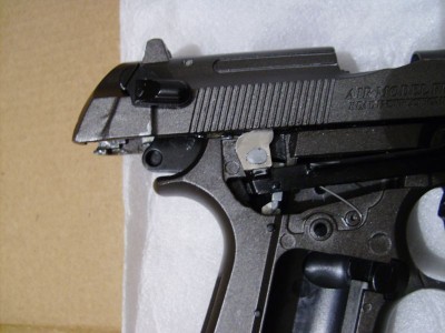

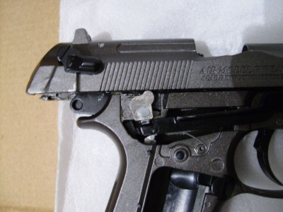

Na ezért is akartam a PDW-be is egy nagyáramú de kicsi kapcsolót rejteni. A másik ok pedig hogy elég macera az aksikhoz hozzáférni
Találtam egy érdekes megoldást a Beretvámon. Eltört a tűzkapcsoló emelő (
) hátsó része és egy gagyi lemezdarabot szegecseltek a helyére. Ezért azt csinálta hogy a szán nem tudta lenyomni ezt az alkatrész mert túl magasra hagyták a lemezdarabot így az nem a szán alján csúszott hanem a szán belső oldalán.Egy pici reszeléssel "megjavítottam"

A markolatban és a tárban is benne van. Elvileg job oldalon hiányzik róla a tűzváltó de szerintem az eladó összekeverte és mégis rajta van
Sajna nincsen rendes gázom hozzá, csak sűrítettlevegős palackom van amiben propán-izobután van. Így sajna az első lövéskor nem tolja hátra teljesen a szánt így benyomva marad a szelep és leereszt a tár..... vagy túl hideg van neki.
Olyan 200fps lehet mert a kartondobozt se viszi át... mint a cyma Glockom anno.
Ja, rajta van - bár kicsit kopottan - a sorozatlövés festése is a bal oldali tűzváltónál
Be is kattan abba az állásba a tűzváltó de nem lehet elsütni. Vajon milyen alkatrész kell ide amitől automata lesz? Gondolom megoldható az átalakítás. -

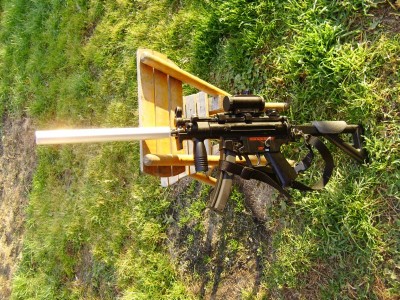

Hű gyerekek ennek iszonyat hangja lett
30cm hosszú a tompító, ebbe félig ér bele a belső cső. A belső cső vége és a tompító fala között egy karika van, ez tartja középen. Ez állítható, azaz előre hátra lehet tolni a tompítóban. Ha elől van akkor magasabb, ha hátrébb akkor mélyebb a lövés hangja
Olyasmi mint amikor felpattintasz egy plusszosdobozt csak 100x erősebb
szbalogh
Kész a hangtompinyóm
este képek -

Összeraktam, szépen elrendeztem a vezetékeket a tokban az előagyban és a tustartóban is... ez se esett szét összerakáskor. Kicsit meg is lóbáltam a szíján úgy hogy a másik szíj is rajta volt elől biztosításként és nem engedte el.
Most ugye a hosszú cső van bent és a 3/4-es henger. Nem lövi át az aludobozt.
Most vagy valamit rosszul raktam össze, vagy kevés ez a henger a csőhöz illetve egy picit mintha tágabb lenne

Lehet hogy azt fogom csinálni hogy levágom a másik pecket is, majd kifúrom és teszek bele egy acél csapot.
Egyenlőre ezt is megragasztottam hátha... de valószínűleg semmit se fog érni. -

Azt mondod? Végülis szét kell majd szednem a dugattyút megragasztani valamikor. Egy próbát megér.
Nem mértél már olyat véletlenül valamikor hogy lövés közben mekkorára esik vissza az aksi feszültsége? Arra a feszre kéne számolnom a ledek elé az ellenállást. -
szbalogh
stefanitsr
#11560
Igazad lehet azonban valljuk be ennek kisebb a valószínűsége, vagy kibaxott jól hézagolok
A teljesítmény jobb lett mert előtte vagy átvitte az aludobozt vagy nem, most meg mindegyik átviszi. Persze volt o-gyűrű csere és nózimod is. Inkább ezek hozták vissza amit elvesztettem a 3 fog levágásával.
6mm-el hátrébb kezd sűríteni ahenger amit küldtél, szerintem nem fogom kicserélni
Megragasztottam... 72 óra a teljes kötés ideje
Közbe tettem befőttesgumit a huk (Petytől lestem
) adagolórészébe. Most már csak 1bb esik ki tárcserekor. Igen, rendesen adagol
Ha már szét van szedve a tracer ledeket is berakom bár kipróbálni még mindig nem tudom
