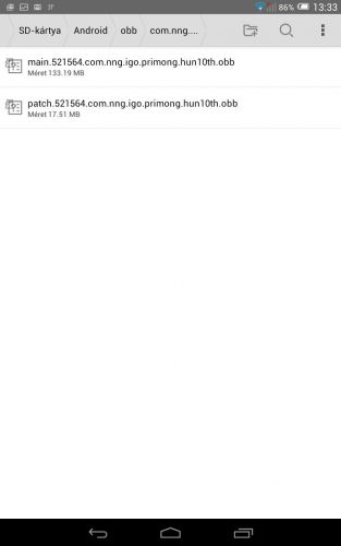

Szállító76 #152 üzenetére
Köszi! Minden kell hozzá ami a könyvtárban van, ill. ez valóban megy a tableten is?
Szállító76
Joeker67
Rainman05 #150 üzenetére
Nekem az 5.5"-es Otium Z2-es telefonon rendesen működik, (sajnos a leírás szerint csak 7" alatti készülékekkel működik) de olvastam valahol (sajna nem találom), hogy valaki már leszedte telefonról az appot és sd-ről telepítve elvileg megy(én nem próbáltam még, mert nincs rootolva a telóm és nem tudom lementeni)!

... jó poén lenne, de nem az ... http://1drv.ms/19KZPkN ... Itt található pár kép
Szállító76
Április 1 van szerintem
wootata
Hát sajna szervíz lett a dologból ... DE ...
... 2 nap alatt megcsinálták ... kicsit néztem, mikor a szervízes hölgy annyit mondott a hibáról, hogy kicserélték a töltő USB kábelét ... hmm ... rom újra írása? ... aztán bekapcsoltam a gépet ...
... android verzió : 4.4.2 ... hát azért volt furcsa a kezdőképernyő ...
... és a billentyűzet is megy
