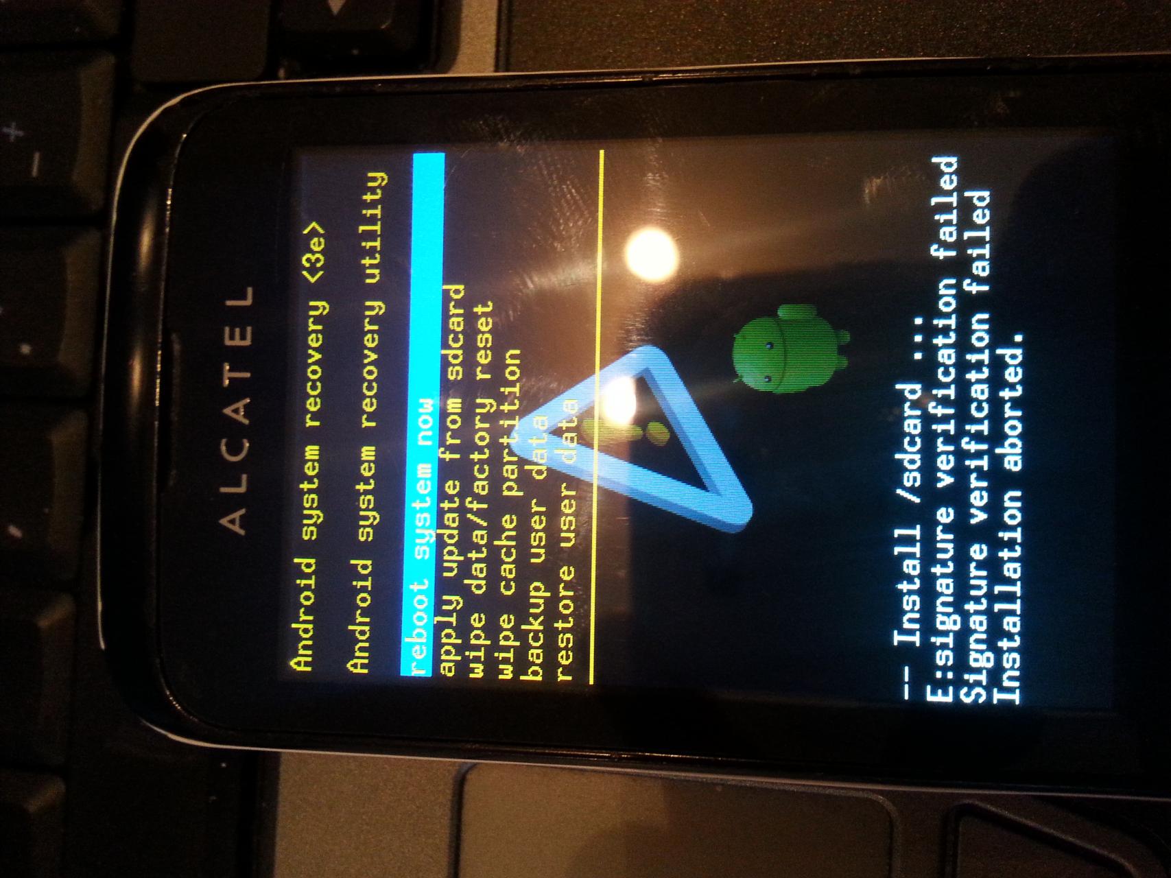

szabi001SA
Helló. Olyan problémám lenne, hogy unokaöcsém valami oknál fogva letörölt mindent a telefonjárol és a T-Mobile képernyőnél tovább nem akar menni. Töltöttem le több ROM-ot is de egyikkel sem tudtam megcsinálni a telefon mert amikor rámegyek h "apply update from sdcard" nem telepíti fel hanem az alábbi szöveget irja ki:
(-- Install \sdcard ...
E:signature verification falied
Signature verification falied
Installation aborted.Kb 7 Romot letöltöttem, rátettem az SD kártyára és próbáltam feltenni de az összesnél ezt irta ki.
2.3.5 és 2.3.6 ezzel a kettővel próbáltam.Légyszi aki tud segítsen! Előre is köszönöm.

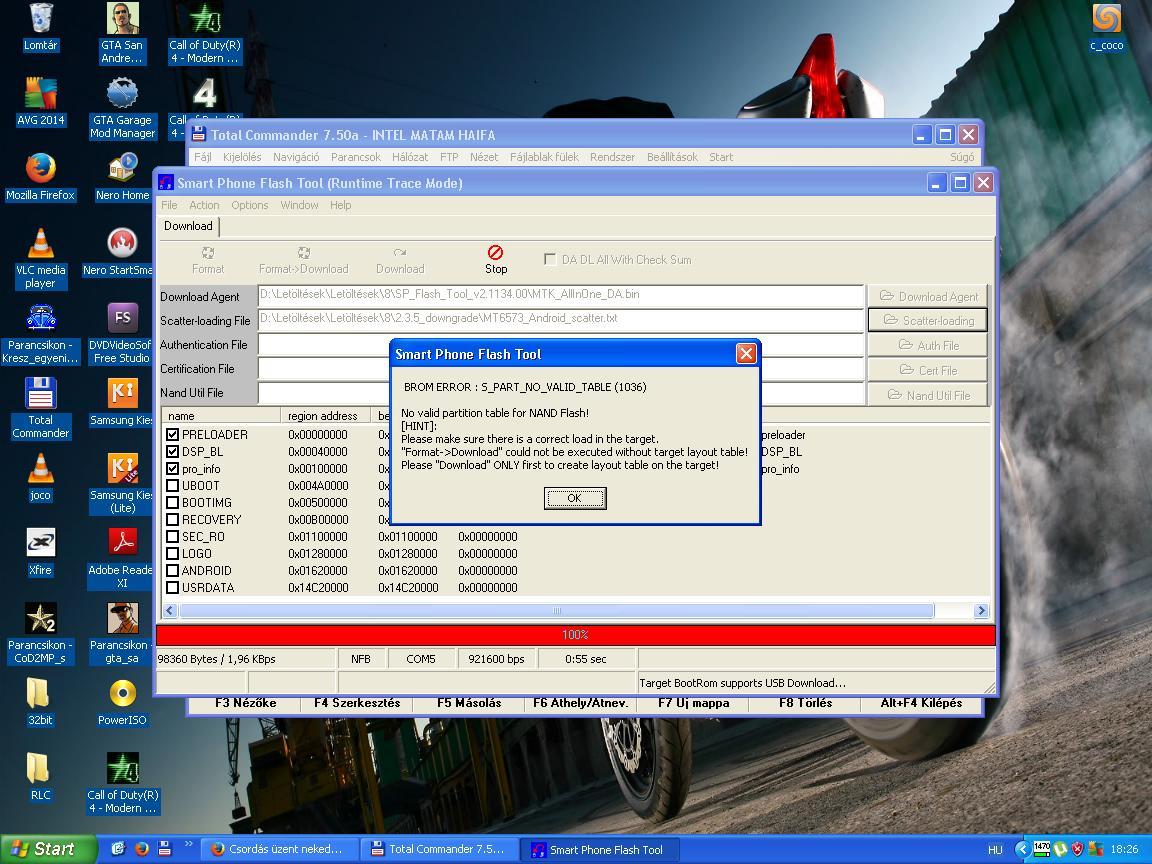

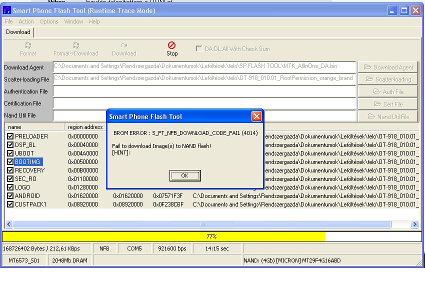

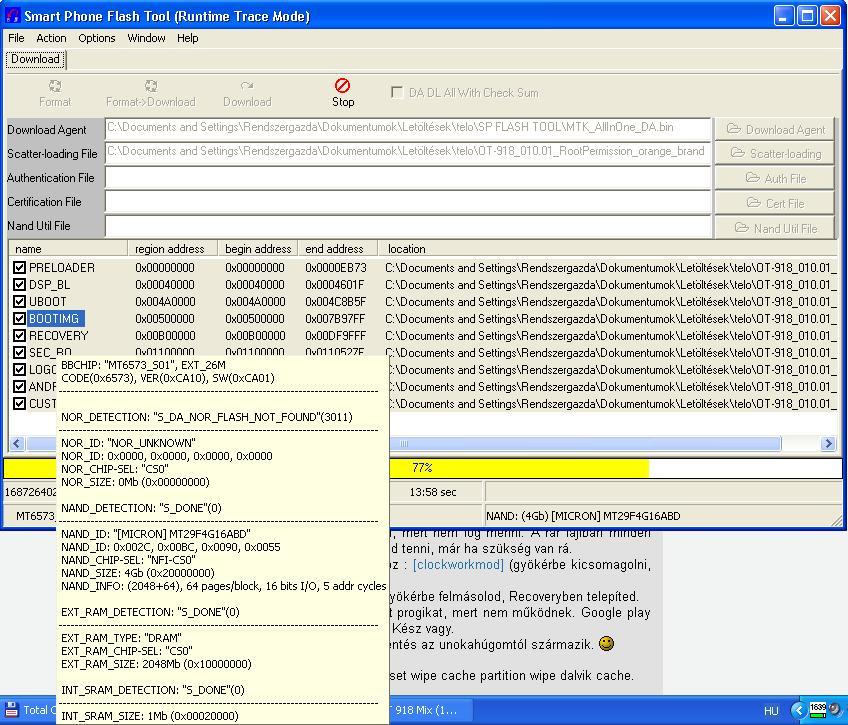

Ryan98
Én is téglává varázsoltam egy mix-et. Sajnos Flash Tool-lal sem tudok dolgokat tölteni rá. Van valakinek ötlete hogy mit lehetne ezzel kezdeni? Előre is köszönöm a segítséget.
Ryan98 -

Microby
Nekem is tégla lett a telóm. Ha jól sejtem a boot loader pusztult meg így nekem is kellene egy eredeti mentett ROM, meg nem ártana egy scatter file sem. A teló egyébként a bekapcsoló gombra egyáltalán nem reagál, de a Flash tool-lal tudok rá tölteni dolgokat, csak az a gond, hogy szerintem egyik sem igazán hozzá való. Kellene egy magyar gyári telóról mentett állományhalmaz. Kérem ha valaki tud segítsen! Akár privátban, akár az email címemre. A telót egy hónapja vettem, csak iszonyúan bosszantott, hogy a gyári egyébként általam nem használt alkalmazások megeszik folyton a memóriát és a telefon piszkosul belassul. Megpróbáltam rootolni, és ez lett belőle... Most már annak is örülnék, ha úgy működne mint régen, még ki sincs fizetve mert részletre vettem...

tomtombat
Sajnos még nem jött össze.
Amelyik programmal akartam csinálni a mentést, az csatlakozik a telefonhoz, felismeri, beolvassa az adatait, scatter file mentés megvan, de ez bekapcsolt állapotban volt, és a mentéshez ideiglenes root jogot csinálna, de ez nem jött neki össze.
Egy másik leírás szerint recoveri módban legyen a teló és úgy kell indítani a progit, de sajnos így meg nem ismerte fel, ami tán a nem sikeres driver települése miatt van. Automatikusan nem tudta telepíteni a drivert, amiket meg találtam linkeket a dualos fórumon, és azokat letöltöttem, de hiába telepítem egyiket a másik után, csak nem jó. Eszközkezelőben is felkiáltó jel van a driver melett.
Ha sikerül jó drivert találni, akkor meg lesz.
Egyébbként ez alapján a leírás alapján csinálnám, és persze az újraélasztéshez is ez a progi kell.
Másik telóhoz van címezve, de az MTK-s chipset a lényeg.
Angolul nem tudok, így amit Te ájánlottál inkább mellőzném egyenlőre.Itt van a link, de lehet már láttad Te is ezeket.

Ezt a módszert én is kipróbáltam, de ezeket a fájlokat nem engedte fel a flash tool. A pro_info fájl 918D-s típushoz készült, gondolom azért (918D-2CALRU1-S40). Csak a román Orange fájlokat engedte fel, de az 2.3.6-os típushoz való, így onnét meg nem tud az OTU frissíteni.

Nekem ezzel a módszerrel sikerült egy teljesen tégla ot918-at feléleszteni, hátha segít:
http://forum.xda-developers.com/showthread.php?t=1765300&page=2
Ezt a bejegyzést keresd, a letöltési link is ott lesz:
I found THE solution of our problem man !!!!!
I found it !I assume you have already Flash Tools and One Touch Upgrade 1.8.2
Step 1 : Download the file '2.3.5_Europe.zip' (file attachement)
Step 2 : Open Flash Tool
- Option --> Check USB MODE
- Option --> Backup Restore NVRAM --> Check Backup --> .....
- Scater-loading File --> "MT6573_Android_scatter.txt" (in 2.3.5_Europe)
- Click DOWNLOAD
Step 3 : Wait up to the end.When it's finished, open One Touch Upgrade and do an Upgrade
It works very well now !!
Bye !
