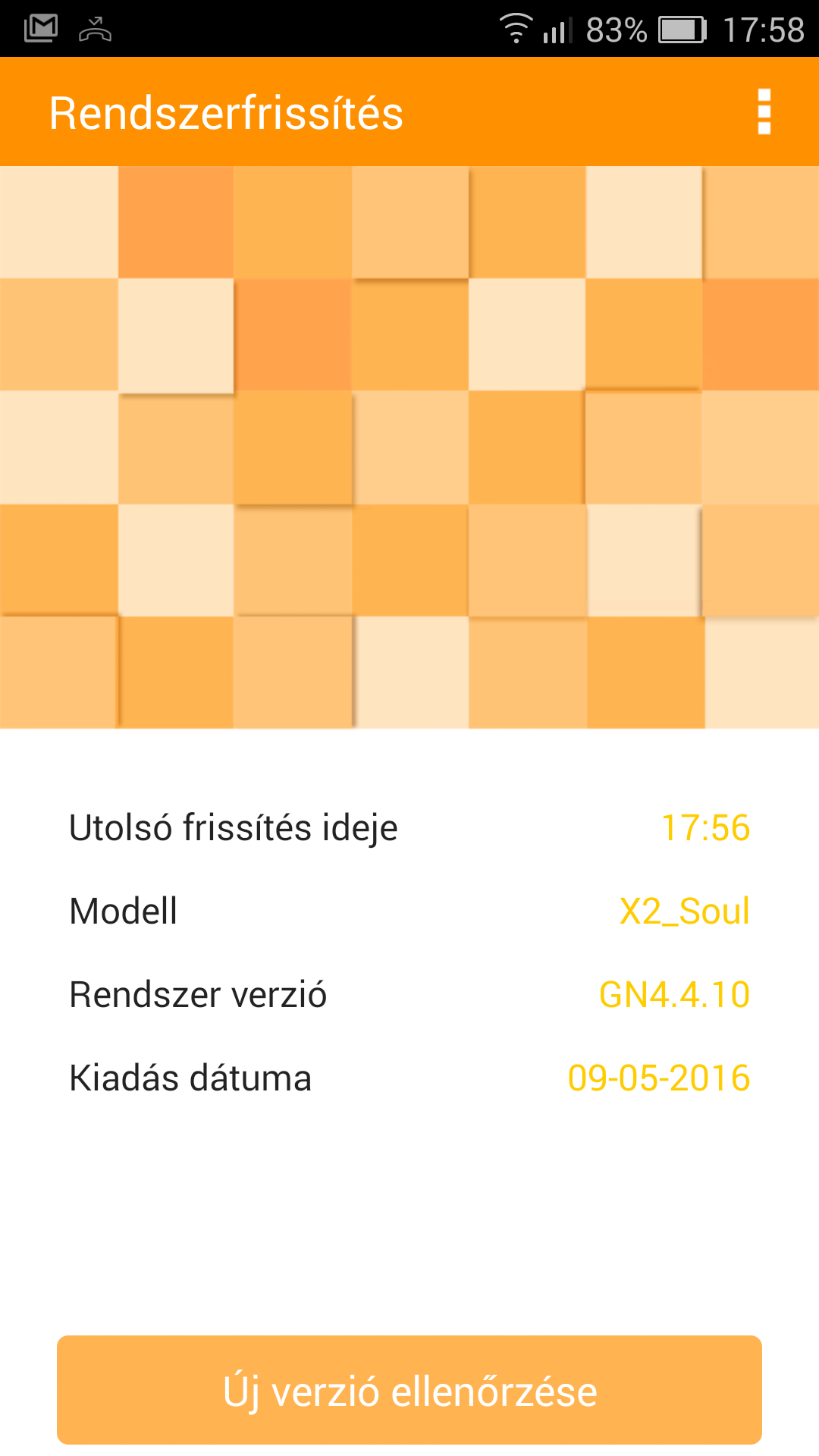

Nagyon érdekes tegnap megint jelzett a telefon, hogy van frissítés és érdekes mód a rendszerfrissítés is működött.
Na mondom jó van felrakom ezt is, szerencsére simán felment, de nem értem mi ez, azóta annyit vettem észre hogy értesítéseknél hangosabban rezeg.
A rendszerfrissítés most ezt adja ki

Ma reggel nekem is jelezte a frissítést
Pedig előtte nem működött, többször rányomtam és leállt a szokásos hibaüzenettel, most viszont rámegyek és azonnal beadja. Egyelőre nem frissítettem, mert kell a teló és nem érek rá újrarakni. Nincs rajta sok program vagy adat, 3 GB illetve 7,2 GB szabad hely van rajta. Ha neked nem volt gond vele, lehet én is megpróbálom. Milyen változást vettél észre? -

Esetleg a nem működő frissítésre talált valaki megoldást?
