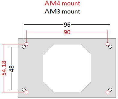

betegphiu
Most váltok fél configot. Am3+-ról állok át am4-re.
A Brocken2- mert szeretném megtratani, de ugye ehhez szükség van az am4 upgrade kitre.
Viszont sehol nem kapok.
Minden weboldalon "elfogyott" "nem rendelhető" a szöveg.
Conradról persze lehet rendelni, de 3900Ftért nem fogom megvenni. De még 2000- ért sem a Merlinről. 1000 Ft ft- os vacak lemezdarabka..
Tudtok valamilyen helyet,ahonnan lehet rendelni ?

Visormail
Megvettem ezt ALPENFÖHN AM4 Upgrade kit for Brocken
Kompatibilitás:
Brocken 2 PCGH
Brocken 2
Brocken ECOCsomag tartalma:
- 1x szerelőkeret
- 4x szerszám nélküli csavarIgen ám, de az am4-es alaplap gyári hűtés hátlapjára ha ezt ráteszem, akkor fel le lötyög 2cm-t. A brocken 2-höz adott hátlapon pedig nincsenek ott furatok ahol az alaplapon. Akkor mégis, hogyan kellene felszerelni ennek segítségével? Nem értem.
Na most közben találtam ezt a választ egy ugyanilyen kérdésre [link], holnap nekifutok megint, remélem sikerül.

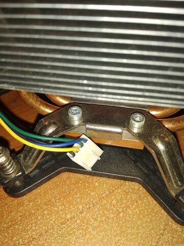

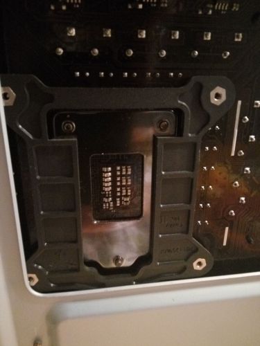

betegphiu
Nem fért bele a szerkesztésbe,bocs.
Szétszedtem a gépet,visszahajlítottam a hátsó keret sarkait, majd ezután újra felszereltem a hűtést.
Szóval a távtartók rövidek,ha meghúzom teljesen ráhajlik a lemez az alaplapra, ha nem ,akkor meg van hézag a távtartóknál. Így sem mozog a hűtés,fixen van,de oda ki fogok találni valamit,mert így a hűtő alja a súly miatt ninvc megtamasztva.
Azok a fura izék celluxok.. -

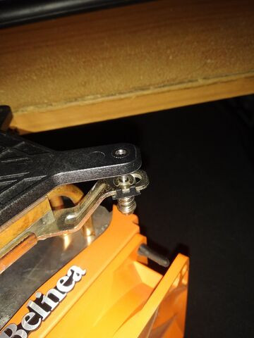

betegphiu
csináltam egy mórickaábrát,mielőtt szétszedném feleslegesen.
ez oldalnézetből van.tehát a piros a hátlapi rögzítő.
ha a a csavarokat átdugom a lapon és a túloldalon meghúzom a szürke rögzítőanyát rendesen,akkor a hátlap sarkai ráhajlanak az alaplapra.
A proci felőli oldal nem gáz,az a rendes fényképen is látszik,enyhén felfelé húzza a felső keretet.Érthető volt vagy szedjem szét ??
Valaki nem tudna hozzászólni? olyan nagy guruk voltakebben a topikban,de látom eléggé kihalt sajnos..
előre is köszönöm !
itt egy jó kép,itt is látszik,hogy a rugós csavar felfelé húzza a felső krómkeretet.
betegphiu
Olyan kérdésem lenne még Amd-s Brokenes kollégáimhoz,higy amikor felszereltem fixre az hűtőt, utána vettem észre, hogy a hátlapi keret kurvára meghajlott. Videó szerint ki kell venni a sarokból a műanyag kis pöcköket 4db. A helyére kell ragasztani a fóliákat a 4 sarokra. Nekem minda négy sarok hajlik,ha rendesen meghúzom a túloldalon a fekete távtartógyűrűk utáni rögzítőanyákat.
Ugyanez a helyzet a felső kerettel, ha rendesen ráhúzom a hűtő rugós kereszt lefogatóját,akkor a felső keret is hajlik.
Most ez így oké,vagy mindent túlhúztam ???
Köszönöm előre is,remélem érthető volt. -

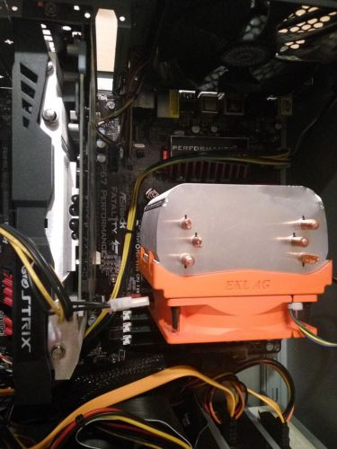

betegphiu #3831 üzenetére
Nem hiszem hogy gond lenne, elég magas a hűtő, az alaplapodon pedig nincs a proci mellett magasabb hűtőborda. Viszont ahogy a legtöbb Asrock lapnál, itt sincs hűtés tápáramkörön, és a leírásában is szerepel hogy fx processzornál javasolt a föntről lefelé fújó ventilátorral szerelt hűtő. Nem véletlenül, sajnos a legtöbbnél ez okozza az proci túlmelegedését. Erre érdemes odafigyelni.
