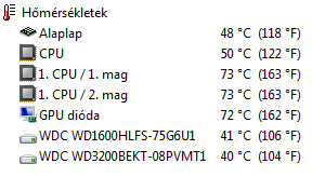

Egy ASRock E350M1 lapon levo Brazos E350 proci a kovetkezo homersekleteket produkalja:
Ez normalis? Marmint a 73fok a proci magoknal (enyhe terheles). Es miert van ekkora kulonbseg a sima CPU homerseklet es a magok homerseklete kozott?
Sajna a BIOS az alacsonyabbik alapjan allitja a ventit. -
