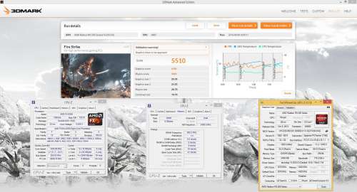

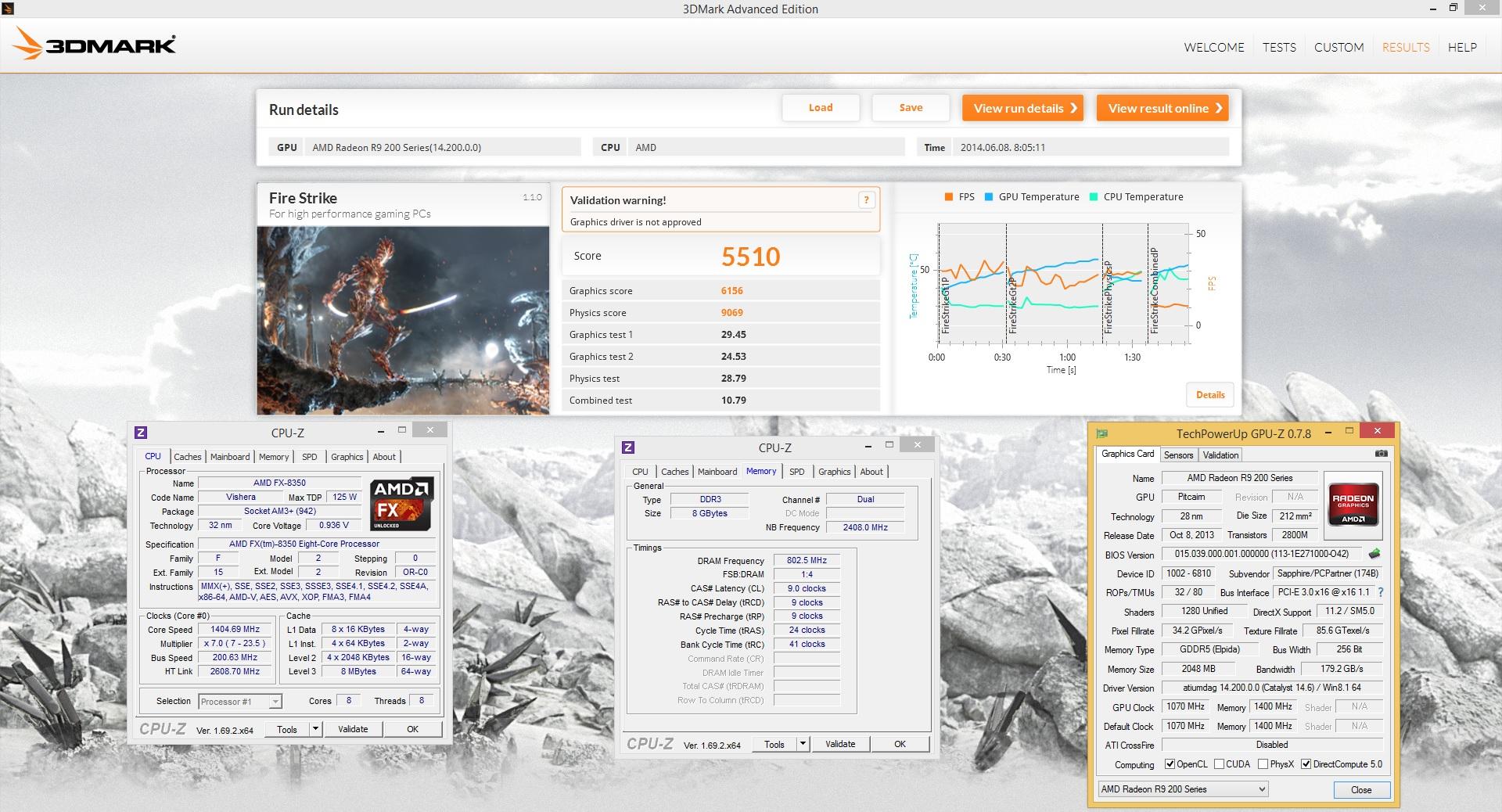

Végre volt időm megnézni, mit tudok kihozni az új asus lapból a prociból. Igazából viszonyítási alapon nincs, mert a 970 extreme 4el nem mertem volna soha ennyire húzogatni.
Ennél jobban nem mertem húzni, mert 4800-on, még 2 lépés feszültség emeléssel sem volt túl stabil és azért egy evo 212-vel nem akartam az egekig emelni a feszt. -
