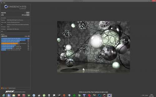

Na én is megcsináltam:
Nem rossz eredmény, 7-8% hiányzik, hogy hozza a 4.4GHz-re húzott 4770k eredményét. Ez így eddig a legAMD barátabb Cinebench változat. Szóval megtérült a befektetett pénz
Komolyra fordítva a szót ez nem rossz hiszen a Cinema 4D mostmár nem lassabb AMD-n ami még fontosabb ezt a technológiát építik majd be az Adobe After Effects-be.
Az Adobe-nál különben van keresni valója az AMD-nek, legalább is sebességben van mit behozni az Intelhez képest. -
