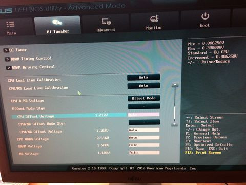

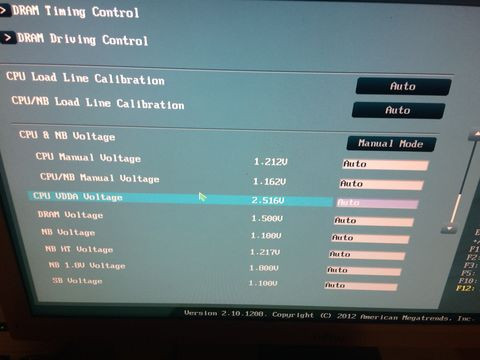

Az FX6300 az most is 3.8GHz-en megy, de alulfeszelve 1.212-1.224 a vcore aida stresszteszt alatt mértem most! -

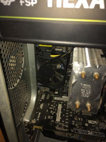

Jobban bele gondolva talán nem is hülyeségek a hőfokok. Mármint az IDLE nagyon alacsony része lehet igaz!
Ha csak a Windows, Chrome-Youtube,Steam, Deluge megy a borda rendesen hideg rajta. Ha komolyabb terhelés van rajta hosszabb ideig akkor is, csak langyos. Nyáron is! Pedig egy kis foscsi hűtő van rajta. ID Cooling SE 903/100W TDP van rajta... Bár ugye nincs rajta az oldala sem és:
Ott az a nagy venti elég jó huzatot csinál, mert szív, (elég erőteljesen egy régi Fuji táp venti ami USB-ről megy
) és fújja a levegőt a VRM bordára ami a hátsó takaró, shild nélkül távozik a gépből. Ugye tuningolva sincs nagyon, elég alacsony feszültséget kap.
Vagy ez akkor is lehetetlen? Engedjem el mert ilyen nincs?
De akkor bajban leszek hűtő csere után! Most ugye 3 pines a processzor hűtője amit én kézzel állítottam be a fan 2 csatalkozóba, mert egyik másik sem volt hajlandó vezérelni, maxon járatta, sőt nem is maxon gyári értékek fölött, hiába állítottam én akármit az UEFI-be... ami miatt a venti egy hét után egyre hangosabb lett...
Aztán a Fan 2-be sikerült a gyári értékeket majdnem eltalálni a három felajánlott móddal (csendes és társai). Kicsit az alatt van, de így nincs is hangja. Már rég lecseréltem volna a ventit rajta, mert van itthon egy pár 4 pines, de egyik sem ledes.
Ezen meg ugye gyári kék ledes van és nekem a gép elején levő nagyobb négyzetalakú aktivitás jelző leledekből a power is kék. Igy csini!
Na de a kérdés ha másik venti vagy akár hűtő kerülne rá ami már PWM ilyen alacsony vagy rosszul mért hőfokok ellen hogy állítgatná? Vagy csak a feszültséget nézi? Az nem pont a Voltage mód lenne ami a 3 pines ventikhez van elméletileg?
Ilyen beállítás nincs a biosban sehol, hogy melyik módban akarom használni.
Az FX6300 maximum 70 fokot bír el. Nekem a rossz hőmérsékletek miatt működik e egyáltalán a hővédelem benne? Lekapcsolna egyáltalán ha túl melegedne? -

Plusz tettem egy nagy ventit döntve ami szívja a levegőt a processzorról és fújja a vrm bordát ami hátsó shild, takaró lemez nélkül szépen távozik a házból. A gép oldala sincs fent. Így stabil!
Kicsit csalódott vagyok, mert anno sikerült egy Asrock 960GM VGS3 FX-el gyári órajelen, turbó nélkül, alulfeszelve fixmagfeszultseggel stabil eredményt elérni. Nem akadt semmilyen játék. Konkrétan ez a lap is támogat mindent az Asrock szerint...
Viszont olyan szempontból előrelépés az M5A97 R2.0, hogy ennek nem kell plusz két venti így fél olyan hangot kell hallgatni meg nem kellett rá mókolni bordát a vrm-re.

Na de éppen ez az. Honnan tudom, hogy a lap mit határtoz meg “mondjuk hogy” értéknek.
Mert ugrál a CPU offset voltage, bár a többi is. De ez 1.212 és 1.308V között ugrál. Akkor az 1.308 lenne a “mondjuk hogy 1.3V”? és ebből veszek el lépcsőnként?
Beállítottam a mínusz 0.031250V-ot. Tehát akkor 1.308-0.031250=1,27675?

Mostmár értem miért volt néha-néha, főleg tekergetéskor széteső kép a VLC-ben! Azt hittem az új dizájnú frissítéssel van baja, de ezen kívül a többi túl alacsony feszültségből fakadó jelenség nem mutatkozott. Talán minimálisan kevesebb FPS volt, mert hogy beállítottam a D.O.C.P-t és lejjebb offset pluszt és a Dead Rising 3-ban több lett az átlag FPS.
Jól értelmezem akkor? Offset mínusz és plusz mellett az értekek mezőjébe hozzá illetve elvesz mindig 0,00625v-ot. Azt hittem elég csak plusz és mínuszt állítani, nem kell megadni, hogy mennyivel.
Mindkét offset beállítást mínuszba tegyem? offset mod sing és CPU/NB offset mod singhez is?
Tulajadon képen honnan tudom, hogy mennyiből veszi el a 0,00625v-t? Mert ugye alap értékhez, csak annyit ír, hogy processzoronként változó.
A másik kérdés ami még felvetődik bennem. hogy a többi alaplapi feszültséget ha auton hagyom az nem fog min és max értékek között ugrálni? Mert van ahol igen nagy eltérés van min és max között.
Az LCC minek a rövidítése?

Az offset minusz az mit jelent pontosan? Mi a különbség a plusz és mínusz beállítás között?
Olyat nem lehet, hogy akkor feszültséget minden másnak ő állít, de mag feszt én?Nekem ebben a lapban is meg az előzőben is fixen bírta az 1.25V-ot 3,5GHz-en az FX6300-am. Csoda model lenne?
A vacakolás gondolom kék halál, fagyást jelent. Vagy ennél kisebb vacakolási jelenség is létezik? -

Lecseréltem az ASrock 960GM FX nevű borzalmat egy ASUS M5A97 R2.0-ra egészen pontosan erre: [link]
Nagy megdöbbenésembre viszont akadnak vele a játékok, kikapcsolt turbóval is! Ami azért ciki mert a 2+1 VRM-es 960GM turbó nélkül semmi ilyesmit nem csinált, sőt igazából azért lett cserélve, hogy elméletben normálisan működő és combosabb alaplap legyen benne. Gyanítom a beállításokban lesz a hiba.
Segítenétek ezt a részt mit mennyire állítsak, hogy ne legyen ilyen probléma? A VCore 2.50V, azt az egyet tudom.

Tegnap megjött a hővezető ragasztó paszta. Nagyon jó kis cucc! Termék leírás neten 2-8 percet adott meg száradasi időnek. Ennyi idő alatt tényleg szépen megkötött és oda ragasztotta a bordát.
Ilyen bordák kerültek rá:
Egy Geforce 2 vagy 4 MX passzív hűtője ilyen darabokra vágva.
Mostmár a MOSFET-eken:
De ez mint mondtátok kevés lenne magában ezért fogtam két régi táp hűtőjét nagyon erősek és igazából nagyon hangosak lettek volna ha bele kőtöm az ide tápba... Ezért kaptak USB végeket. Felrakás, rögzítés a megfelelő helyekre gumiragasztóval történt. Kiszedtem a hátsó shildet és a mögé rakott venti szívja ki a levegőt amit a másik venti fúj a bordákra.
Így már mehet a turbó vagy inkább ne? Esetleg húzzam a szorzót alacsony feszültségen 3,8GHz-re? Mert ha a fesz marad a jelenlegin, elméletileg nem melegedhetnek, terhelődnek jobban a fetek vagy igen?

Manualra tettem így 1.2500V az alap, de feljebb a maxot 1.5500V-t ír. Akkor nem merem auto-n hagyni. A turbót kikapcsoltam.jokeph:
