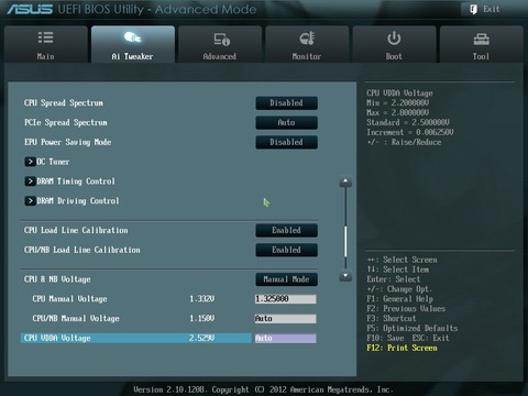

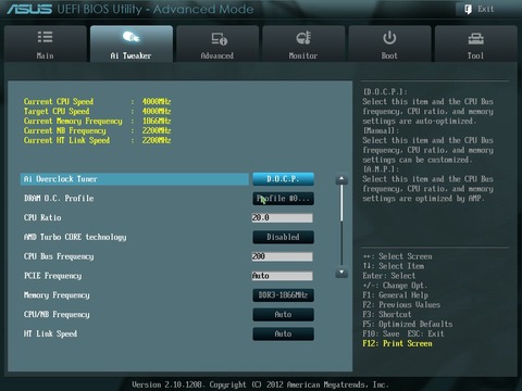

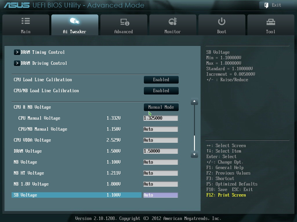

Adott egy Asus M5A97 R2.0 alaplap és benne egy FX6300
Olyan dologra szeretnék választ kapni ami számomra érthetetlen...Ha Offsetre rakom a feszültségeket és hozzáadok az alap feszhez hiába állítom be a Uefiben nem csinál semmit
így maradt Manual mód ami tökéletes és stabil viszont így meg nem tudom a C&C-t bekapcsolni ami azért hiányzik
Cserélgettem a biost a lapon hogy ez valami bug vagy esetleg kompatibilitási probléma de nem segített
Jelenleg a legújabb van a lapon a 2603-as
Bármi segítség jól esne, főként az Offset mód beállítása ügyében

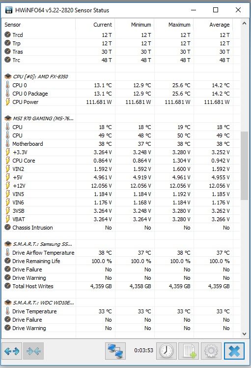

Próbálgattam az FX8350 és MSI 970 Gaming párosomat tuningban, kicsit furcsállom, hogy éhes a procim, ezt lehet betudhatom 6+2 VRM fázisnak...
Na mind1 is azért nekem ez is elég játszani
Ami most úgy fest hogy stabil az 4300Mhz@1,416v, FSB@210, CPU/NB@2300 1.25v, HT@2300, Dram 2240Mhz Cl11@1,65v
IBT alatt a VRM max 73c volt CPU pack 41,1c
Nem tudom ez 970-es lappal mennyire elfogadható
régebben egy Asrock FX990 Fatalyti Pro lappal ennyi feszültséggel ment 4700 is
