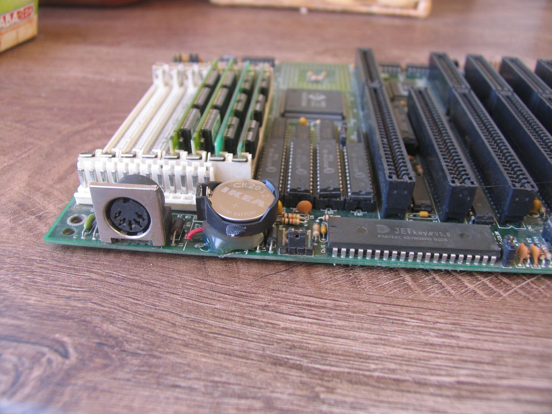

Neki kell esnem a 386-os lap elem-bekötés véglegesítésének, de nem írják, melyik a + az external battery csatlakozón.
Annyit írnak, 1-4 ext batt, 2-3 normal, 3-4 discharge.
Ebből kitalálható és egyértelmű, vagy mérni kell, hátha az eredeti akku csatijára és az 1. és 4. pinre mérve kimérhető hogy melyik melyik? -

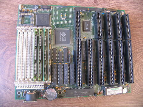

Kiderült, a lap egy dtk lap, PEM-0039N.
Nem rémlik mennyire volt ezeknél gyakori, de van a BIOSban Auto detect HDD is
Talán még a 486-osoknál sem volt általános a nem alaplapi vezérlősöknél.
I/O kártyám mondjuk nincs tehát nincs mit detektálni jelenleg
De megnéztem volna mit tud, igaz csak DOS alatt, a 4 mega talán nem is elég a Win95-nek sem
Az elemet 4 órája tettem bele szerintem, akkor állítottam be a biost is, azóta nem felejtette el, szóval jónak tűnik a megoldás.
gban
Madara-san kollégának hatalmas köszönet, lett ISA VGA-m, így meg tudtam nézni a korábban említett 386-os lapot.
Úgy jött hogy nem indul, és tudtam, eladták belőle a ramokat, csak 2 db-ot hagytak meg.
Nem is indult.
Szerencsére még az ősember idejéből maradt 2 db 9 bites ramom, mellécsaptam, és szépen el is indult a lap.
Kapott is egy elemtartót, ami nem fért be a hordó helyére, így kapott némi ragasztót:
Kíváncsi leszek, elég-e neki a 3,3 volt (nem mintha nem hinnék a főninek, de szeretek mindenről magam meggyőződni
)Kérdés: normális hogy csak 4 rammal indul a lap?

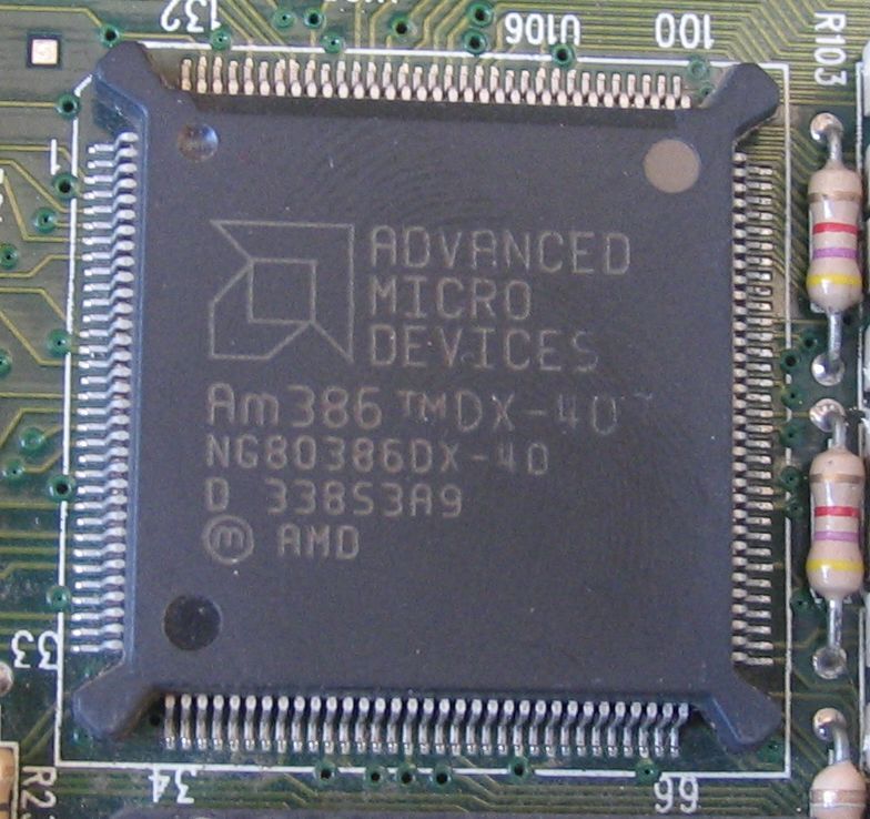

Van egy 386 DX-40-es forrasztott procis lapom (ehhez kerestem sikertelenül ISA VGA-t egy tesztelés idejére), kiforrasztottam belőle a Varta hordót, szerencsére semmit nem mart szét a lapon még, épphogy elkezdett kifolyni.
Ez ugye 3,6 voltos.
Karcsú a helyére egy 2032? Az fénykorában 3,3-at tud kb.
Illetve milyen alternatívák vannak még? -
