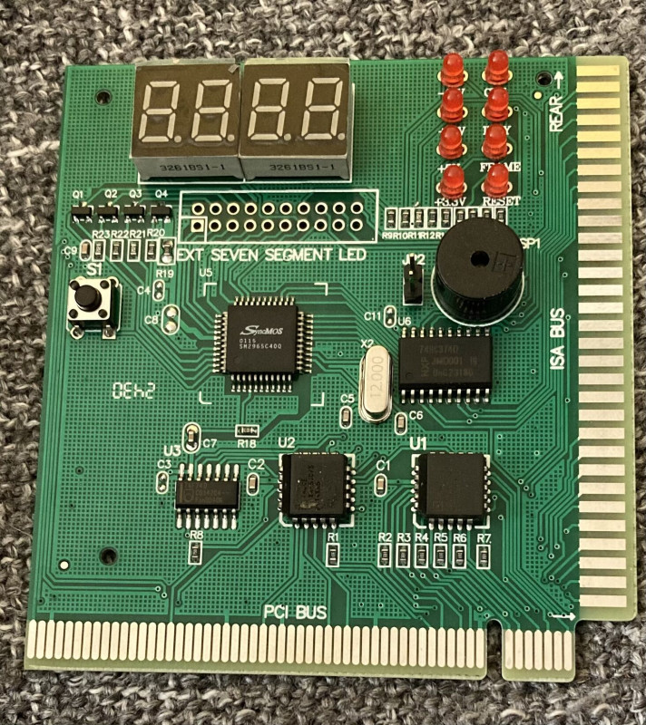

Megjött az ISA + PCI tesztkártya, hibátlan, mindkét slotban.
Némileg eltér a termékfotótól, más a nagy chip:
S1 kapcsoló nem tudom mi lehet, meg azt sem hogy a JP2 mi, szintúgy nincs infóm a mellékelt fehér kábel szerepéről ami az egyik termékfotón is látszik.
Kábelt gyanúsan az alaplap csipogó kivezetésére kell dugni meg a JP2-re de nem biztos.
Ha valaki tudja, mondja, bár az az érzésem hogy enélkül is hasznos lesz

ISA + PCI tesztkártya: choice-os, és levitték az árát akcióban - ott száradnának le, múlt hét végén amikor megrendeltem még 2500 volt

Azt mondod XT-ben nem frankó?
A link logint kér így sajnos nem tudom megnézni.
Ezt találtam:
But i plugged it into my mobo’s 1x1.1 PCIe slot and the thing lit up like a sparkler. Like i said, i’m not sure if i missed a warning or a “do not plug this into your PCIe slot but regardless it IS a PCI and IDE card, so it’s assumed.
köszönjük emese
Másik 1 csillagos:
After reading the manual I plugged the device into my motherboard, I turned my computer on and one of the chips on this device immediately exploded and caught fire. This product can either not be used on PCIE 5.0 slots or is completely worthless -
gban
Mire kell figyelni?
Én egy dologra figyeltem, az árra
Ilyet használok most, visszanéztem 2020-ban rendeltem, ~450 Ft volt, szállítással.
Teljesen hibátlan, szinte napi használatban van, jól jelez és kutya baja.
Mondjuk most megrendeltem az ISÁsat is.
A PCIe meg ki tudja hol kallódik a fiókban, azt sose használom.
PCIe-ben nem nagyon kell mostanság, PCI-ba meg inkább az olcsót dugom, az is tökéletes, meg méretben is kényelmesebb.
Szóval hogy mire figyelj: a fentiek alapján lehet az árra figyelni, vagy lehet arra hogy milyen slotban akarod használni.
Régen azt hittem ISA nem fog kelleni, meg a PCIe tök jó lesz, ez nem így alakult... -

Ugyan nem tőlem kérdezted de nagy segítség volt nekem nagyon sokszor.
Minimum 20 éve használok ilyet, de szerintem még régebb óta.
Amikor javítással is próbálkoztam, sok gyógyulásban segített.
A lényege hogy
- vagy nem csinál semmit, áll 00-n, ekkor nem indul a lap
- vagy megy de megáll valahol, ez megmondja hogy minél hasal el az indulás.
Pl. Dx az a vga, Cx az a ram.
Volt pár olyan lap (és van is) ahol megáll valahol de gőzöm sincs sok net túrás után sem hogy mi a gond.
00: el se indul a lap, ha meg mocorog a kijelzés akkor alapvetően látja a procit, indul a bios, csinál valamit.
Tehát ad egy irányt a hibakeresésnek.
Vettem egy PCIe-t is, na az PCIe-ben lényegében használhatatlan.
Pedig az ára
Én 6000 alatt vettem, akkor még a PCI kártyák 400 körül voltak.
Van PCI csatija is, meg alaplapi tüskesorra dugható része is, utóbbiak több eredményt adtak (a PCI része ugyanúgy használható mint a hagyományos PCI tesztkártyák), de ha nincs PCI a lapon, a tüskesoros vagy különösen a PCIe nálam használhatatlan.
Mindez igaz hibátlan lapra is, ahol nem azért nem megy iugye mert tényleg nem megy a lap, hanem mert nem tudja megmutatni a post kódokat... -

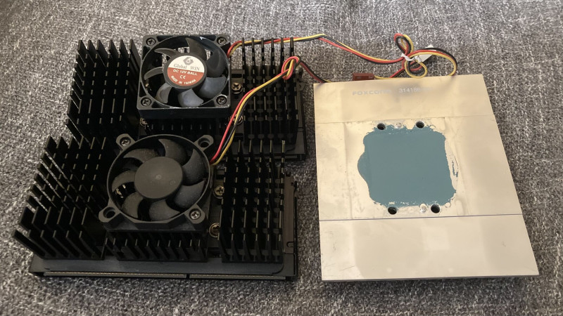

Adott volt 2 azonos formájú leszorítóval rendelkező hűtő, meg sok csavar, tengelyrögzítővel, rűgóval.
Ebbe bele is megy mindegyik csavar, ennél már csak azt kellett megoldani hogy mibe csavarom bele, és hogy szorítson is.
Ha a tengelyrögzítővel fixálom hogy ne essen ki a csavar, akkor egyik se jó, nem megfelelő pozíciót ad a csavarnak a rögzítő.
Így maradt a rögzítés nélküli, megfelelő rúgó-hossz alkalmazása, ami feszít becsavaráskor kellőképp.
A másikba csak egyféle csavar ment bele, kicsi a luk átmérője, de az is át lesz alakítva fúrással.
Ez a másik:
És eljutottunk odáig hogy mibe tekerem bele a csavart.
Utóbbi vékony csavar menete nem a szokásos, vagyis se nem kiscsavar menet, se nem nagycsavar menet, hanem olyan ami gőzöm sincs eredetileg mibe volt betekerve.
Az elsőt simán egy 478 / 775 alsó csavaros keret kiscsavar-menetes anyát tartalmazó levágott részébe bele lehet csavarni, ezer éve alkalmazom ezt, pl. így tettem a 775-ös rézmagos hűtőt is fel a pöckeit kivéve az 1155-ös gépre, máig megfelelő a hatásfoka és a hangja is. De alkalmazom olyankor is ha egy 1155 hűtőhöz nincs meg az alsó keret.
Itt ugye annyi a trükk hogy kismenetes csavar kell, meg be kell lőni a rúgó méretét, amit lehet moddolni némi alátétezéssel is, vastagabb dolgokat használva, akár egy anyát is ráhúzhatunk a rúgó alá.
No de a vékony csavar ami belemegy a második hűtőbe, az nem ilyen menetes.
Valamiért kiszedtem az egyik anyát az egyik alsó keret darabból, és ha már így történt, megpróbáltam beletekerni a nem szabvány menetű vékony csavart direktbe a műanyagba.
És működik a dolog:
Fog rendesen.
De most már a vacsival vigyázz, már az van soron félrenyelésileg. -

Már kezdtem agyalni hogy hol kellene elvágni a bordát, hogy teszek rá ventit, meg milyen bordát rakok a másikra ahonnan teljesen hiányzott a borda.
Aztán más cucc keresése közben ráleltem a pont erre passzoló bordákra, pont 2 volt, 4 nagycsavarral felfogattam, kapott ventit mindkettő, az anyjuk se ismerne rá:
A két kis pozicionáló pöcköt meglátva már vigyorogtam, tudtam, pont ez kell nekem, ugyanez van a compaq bordán is.
