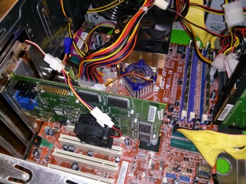

Közben lehet, hogy rájöttem. Amikor megvettem a kártyát, kitisztítottam a hűtését, és újrapasztáztam a chipet. Levéve a hűtést láttam, hogy szétkenődött a paszta. Én a geforce kártyákhoz vagyok szokva, ahol van kupak a processzoron, itt nincs.
Lehet, hogy a grafikus processzor mellett levő apró kondenzátorok lettek pasztásak, és ettől volt zárlatos?

Ha csak a floppy tápkábel csatolom a Radeon 9500 kártyára, és nem teszem bele az agp foglalatba, nincs zárlat. Akkor van, ha benne van a foglalatban és a floppy kábel is rá van csatolva. A tápkábel biztosan nem zárlatos, a floppy megy vele. Kuka ez a kártya?
Hűtéssel és a nagy fordulaton pörgő kis ventikkel kapcsolatban:
A mindennap használatos gépemben nekem is 12-14 centis ventik vannak, legalacsonyabb fordulaton, állandó légmozgást biztosítva az alkatrészeknek, a Fractal Design házon mindenütt vannak légszűrők is, szépen megoldható. Minden ventilátor 7V-ra van állítva, alig van hangja.
De a régi pc házakba nem fér ekkora venti, egy-két nyolccentist lehet betenni, ilyenkor kell a bordákra a kis venti, főleg, hogy néha használom csak. Ha rám jön, akkor pár hétig mindennap megy egy kicsit, aztán fél évig nem kapcsolom be. -
gerlaip
A Radeon 9500 tápcsatlakozójával lesz a gond. Floppy tápkábellel és molex/floppy tápkábel átalakítóval sem indul. Tápcsatlakoztatás nélkül csipog - gondolom kéri a csatlakoztatást.
Mit lehet tenni szerintetek? -

No. Van ismét egy parám, most az Abit lappal, de ez valószínűleg nem meghibásodás.
PCI videokártyával gond nélkül szalad, AGP-be helyezett 8x-os ATI videokártyával el sem indul, állnak a ventilátorok, 4x-es mx440 videokártya esetén indulnak a ventik, de nem bootol, és sötét marad a monitor. Hibajelző sípolás nincs.Mit gondoltok, mit állítsak a biosban?

Minden tiszteletem az Abité. Ott hányódott az alsó fiókomban ez az NF7 lap pucér északi híddal, nem olyan régen raktam rá a bordát egy döglött MSI-ről. Egy kis nógatásra (kb 2. indítás majd cmos clear) elindult. Kár, hogy már nem gyárt alaplapokat...
gerlaip
Bedobtam az NF7-et, így oldottam meg az északi híd hűtését.
Passzív borda, rajta egy 5cm-es venti, Zalman potméterrel szabályozva a Voodoo3 hasonló megoldásával paralell.A cpu-n egy GlacialTech Igloo Silentbreeze, még jön be az Ati 9500. A házventi is glacialtech, ott még vacilálok, hogy 5V vagy 7V legyen. A kábelek kicsit kuszák, de az NF7 elrendezése elég hülye, illetve még nem rendezgettem el a cuccokat benne.
