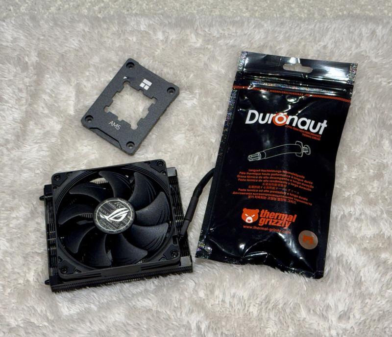

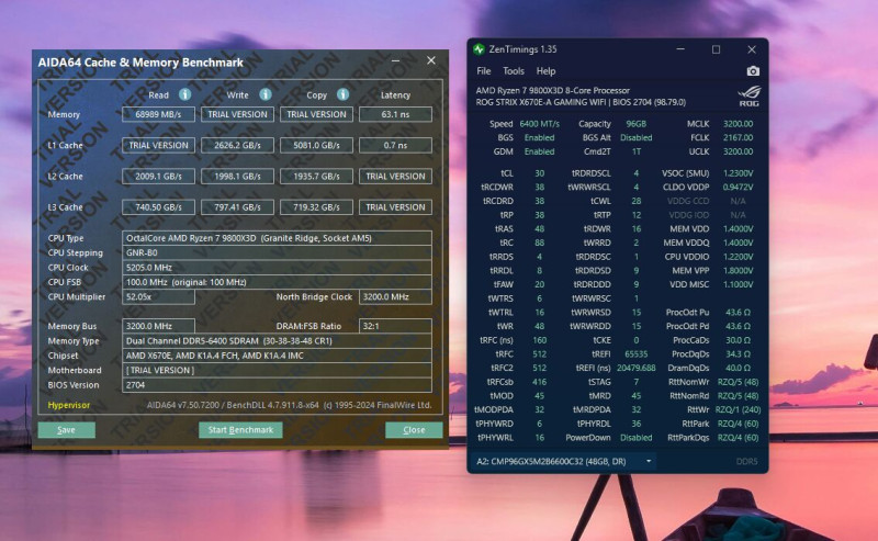

Megjött minden, hamarosan teszt következik
Előd vs utód:
Meglátjuk megbírkózik-e az UV profillal. -

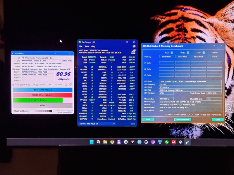

Sziasztok, 6000 Mhz DDR5 memóriáim vannak egy 9700X mellett 1,35V.
Van értelme őket fentebb állitani vagy igazából lényegtelen?6400 mhz még gond nélkül müködnek...
Illetve 9700X érdemes alul feszelni? -

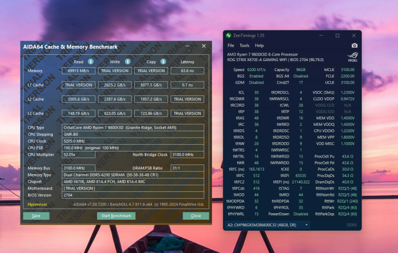

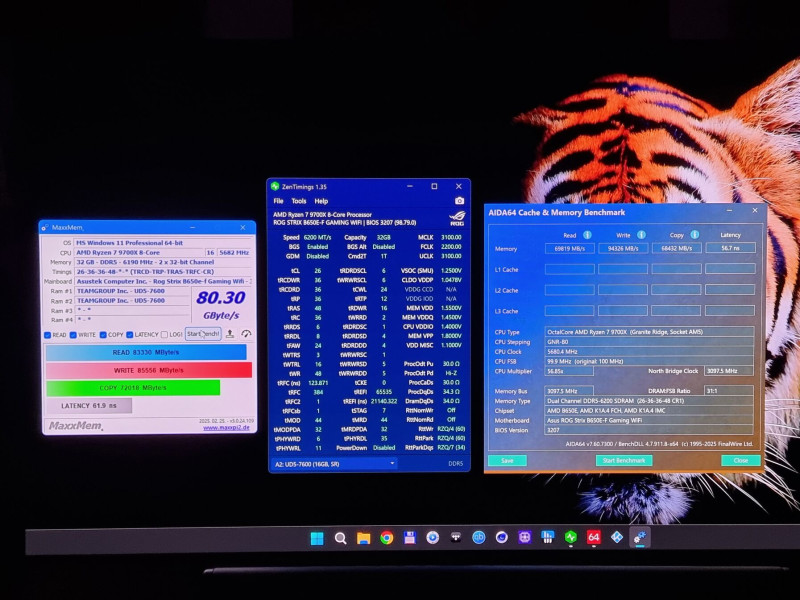

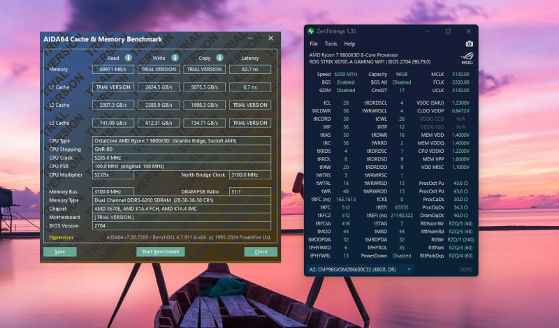

Hubba12 #4068 üzenetére
Gdm on marad mert semmit nem javul tőle, így is 1t-n marad a többit nézem.
Azt nem fogod a ZenTimings-on élből látni, hogy ha 2T-re vált...
Ezt benchmarkokban, játéktesztekben lehet megfogni leginkább, vagy közben való monitorozással...Pont ezért javasoljuk, hogy GDM off legyen, mert így nem is adódik meg a lehetősége, hogy "lekapcsoljon" egy sebességet.
Az egy kicsit fals megközelítés, hogy GDM on, majd szénné húzod a memória tuningot, kapsz tök jó AIDA64 eredményeket, és közben a való életbeli használatnál az instabilitás első jelére visszacsapja magát 2T-re a vezérlő... -

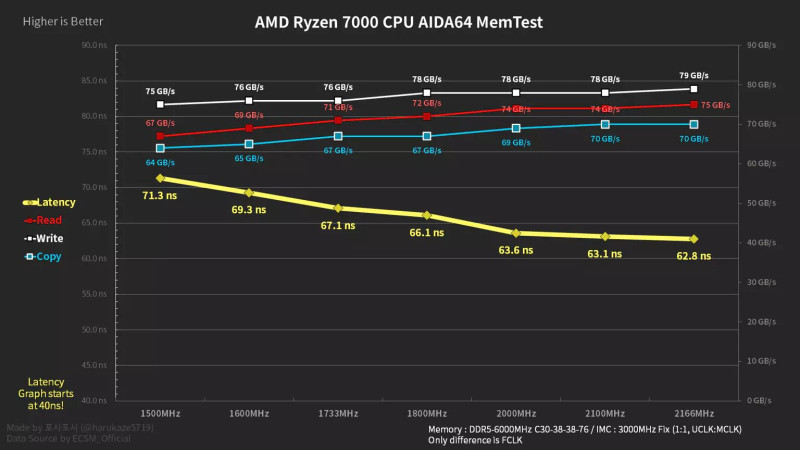

MÁS: minimum SOC fesz tesztelésre mit szoktatok használni? Szeretném megtalálni az alsó határát ahol még stabil!
hokuszpk #4047 üzenetére
Ezt kérlek beszéld meg az AMD-vel is.
Ezt már lejátszottuk a Zen4 topicban is.
Kimérték már többen, több helyen, random találat (a 2000Mhz feletti számít itt ugyebár):(Igen, ez Zen4, és ugyebár azért téma itt, mert a Zen4 és Zen5 esetén ugyan az az IOD és az alapvető felépítés - csak a CCD-t cserélte le az AMD)
Amióta engem hetekig félrevezetett egy HWinfo64 memória hőmérséklet érték kijelzés, ugyanígy megugró "maximum" értékkel, majd úgy lettem fórumokban felhomályosítva, hogy amúgy ez egy ismert bug, azóta némileg megingott a bizalmam a HWinfo64 kijelzett értékek megbízhatóságában...

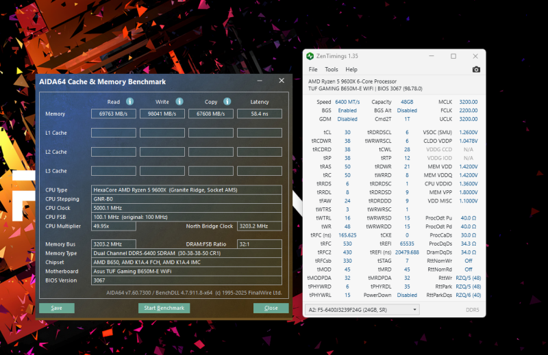

deathcrow42 #4023 üzenetére

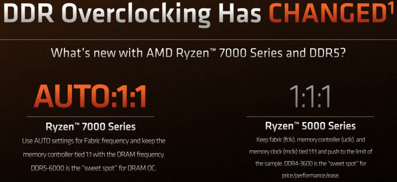

a 6400 valoszinuleg fog menni ; az a kerdes, hogy a fabric birja ~1:1 -ben ? Ha igen, akkor win, ha viszont nem, akkor 1:2 -ben visszaesik a teljesitmeny.
azert 6000 a swetspot, mert ugy biztosan 3000:2000:3000 lesz a Memclk:Fclk:Uclk arány ; azaz nem felezett , nem asszinkron. -
