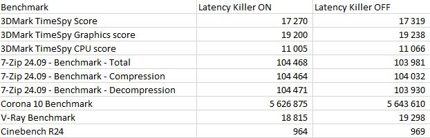

Egy pár tesztet csináltam gyorsan:
Minimális a különbség, egyedül a V-Ray ami jelentősebb.
Cyberpunk-ot néztem még, de ott nem láttam elétérést ezért bele se vettem.

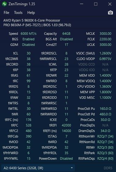

9600X (CO-20)- INNO3D RTX 3080 12GB (UV 0,875 /1890) - 64 GB DDR5 - 6000 Mhz CL30 - B650 (1.2.0.3a)
Ram beállítások így vannak most:
hackeeeee
Kipróbáltam, aida alatt kb. ennyit lassul, úgy, hogy az FCLK fix, és az arány 1:1.
6200-on majdnem kipréseletm előle azt amit 6400-on tud.. elhanyagolható különbséggel, míg 6000-ren majdnem minden érték cirka 10%-al lassabb volt, és nem expon, kimaxolt értékekkel.
Azért is említettem, hogy a játék szubjektív.

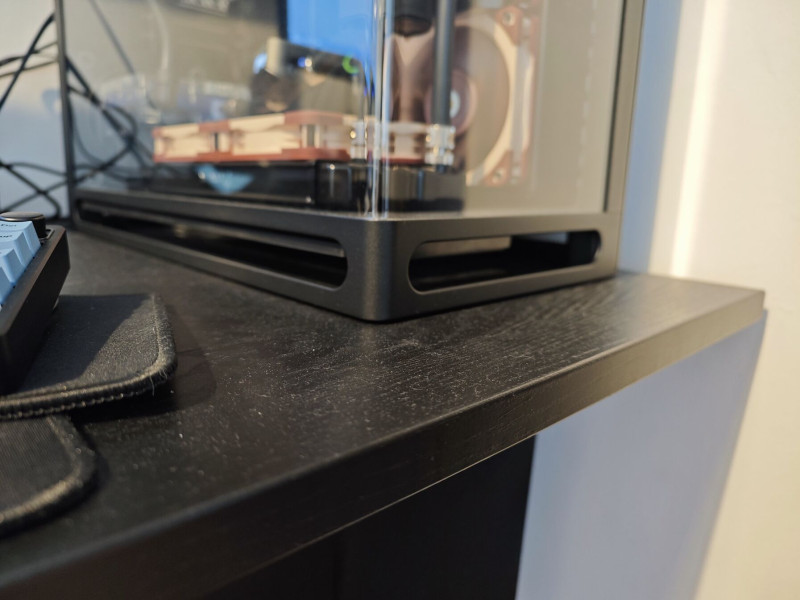

De ebben nem az oldalfalban van a 3 befúvó venti, hanem a megdöntött sarokban. Már a 3 alsó szívó ventin túl… Az egész tervezés pont a légáramról szól.
A VGA-nak meg vajon mennyivel lesz rosszabb, mint itt?
Csak mert jelenleg köszöni szépen, de jól elvan idle 40 fok alatt tök kussban, játék alatt terhelve meg 60-70 között. Még a léghűtő 1,5 kilós tömbje sem lesz ott, hogy zavarja a légáramlását, meg eleve űrtartalomra jóval tágasabb az egész.
De majd meglátjuk, remélhetőleg minél előbb…
Na nem mintha a H6-ban meg akarna főni bármi is, igaz, abban csak egy 7500F, meg egy Red Devil 6750XT ‘dübörög’.
Igen, a hűtő kijelzőjén azok az idle hőfokok, silent ventiprofilokkal (a Red Devil meg épp zéró rpm-mel).
Szóval nem fogom tövig rágni a körmeimet jó előre.

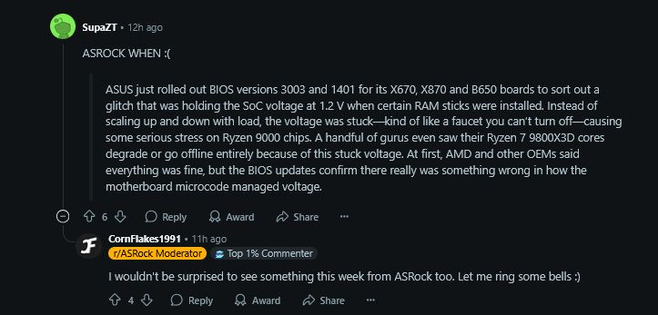

Az biztos, hogy sok Asus és rengeteg Asrock érintett.
- Asrock és Asus probléma auto SOC módban?
- Asrock és Asus probléma fix SOC módban? És ott miért baj az 1.2v?Mik az érintett RAM stickek?

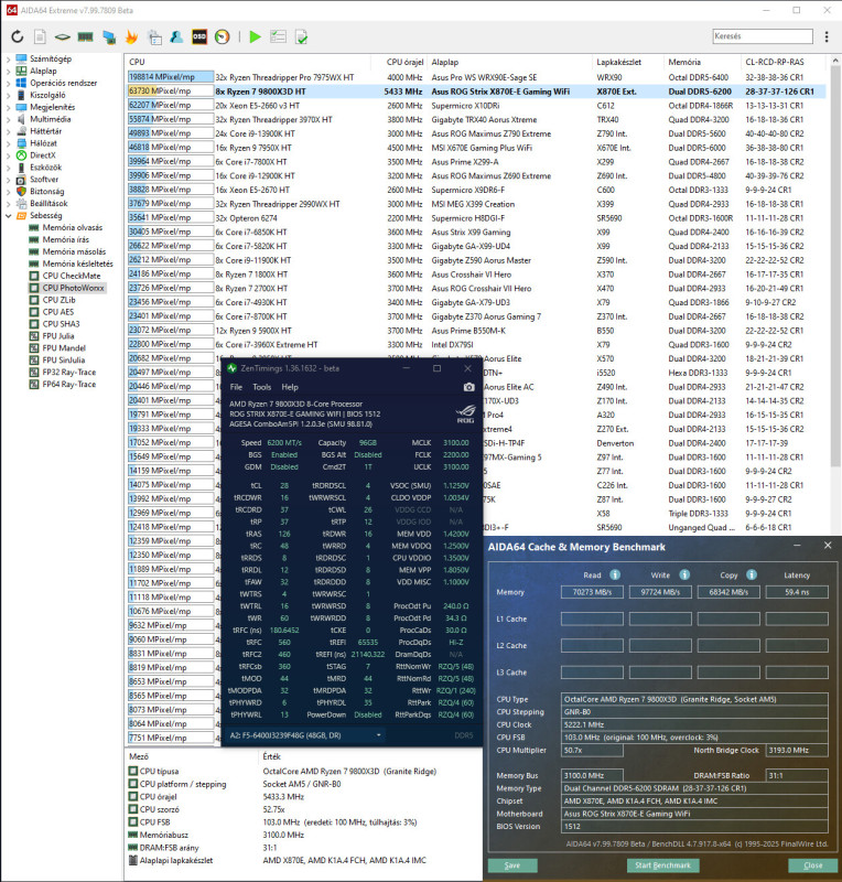

Nekem nincs LLC-m a SOC-hoz.. de én annyit vettem észre, hogy fogyaszatáshoz mérten, ahogy változik a CO "igénye" is, úgy változik a SoC is.. volt, hogy találtam olyan setup-ot, hogy ment 1.215V soc fesszel a -23-as CO, most ehhez 1.26V kell.. csak most 120W-n megy a proci, korábban 142W-n is ment, sőt 162-n is..

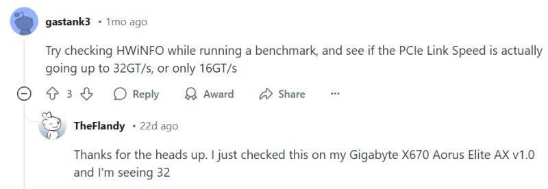

Elvileg nem csak rosszul olvassa ki:

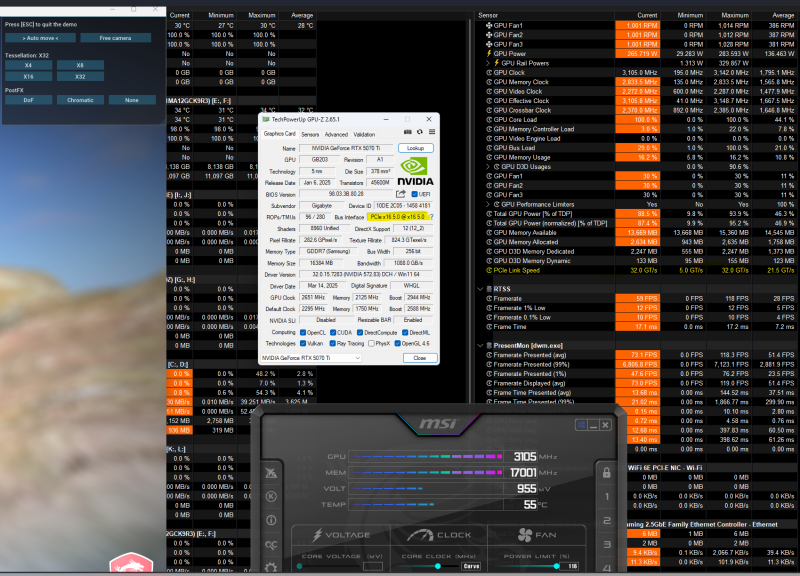

Nem tudom mi lehet az oka, hogy nem reklámozták. Lehet nem volt garantált az 5.0 ezeken a chipseteken 5.0-ás vga kártya hiányában, ezért nem rakták rá nagybetűkkel. Plusz akkor ki vett volna E-s lapokat.
Illetve amíg 4070-es kártyák voltak a lapban, biosban meg sem jelent gpu pcie-nél a kiválasztható gen5. Mióta 5070Ti van, azóta ott van. Ha ezt auto-n hagyod, akkor gondolom az elérhető legmagasabbra állítja és ezért látod te is az 5.0-át.
Minap frissítettem bios-t és már 5070Ti volt a gépben és túrkáltam a biosban vettem észre ezt a beállítható gen5-öt gpu-ra. Én sem hittem el, hogy tényleg tudja ezt (plusz a gen5-ös anomáliák miatt fix gen4-re raktam eleve), de majd teszek vele egy próbát este.
Furcsa volt ez, ezért rágugliztam és nem én voltam az első, akinek ez feltűnt.

Asusnál már nem emlékszem igazából, hogy mit kommunikált maga az Asus hivatalosan, de a bios hotfix az nagyon gyorsan jött és tényleg elmaradtak utána a pörkölések
Itt az Asrock féle susmus-blame-game, mellette ennyi problémás vásárló redditen (itt is, gery14 és a nova alaplapos kanosszája, lehet az Asrock alaplapja _tényleg_ nem szereti azt a 9800X3D-t
) már gyanús, és akkor szépen fogalmaztam.
