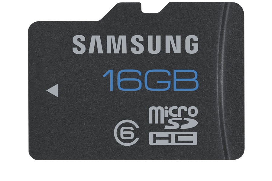

Kipróbáltam több anyaggal:
50fps-es természetfilmmel (Blue Planet II.)
23.978-as filmekkel is (pld. Trója) . 23.98/24/50/560-as beállításokkal. De mindegyiknél döccent. Igaz csak 5-10 percenként, akkor is csak egyet, de zavaró volt.
Most memkarit cseréltem (erről - erre )
Ezért kérdeztem, hogy a memkari csinálhat-e ilyen hibát.Illetve vissza mentem, az eddig jól működő 8.0.2e-re. Most nézem a Tóját, de 20 perc alatt nem láttam röccenést.
Ha jól látom, akkor más is panaszkodott már, valami hasonló hibára (jó, akkor nem kell hétfőn bejelentkeznem, a szemészetre
)Ja, még valami. Régebben (még talán a 6/7-es LE korában) beszéltünk róla, hogy néha a nem default Skin megtudja viccelni a rendszert. Aeon Nox-ot használok egyéni téma tapétákkal.
