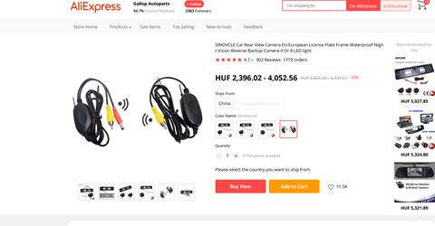

A tolatólámpára kötöttem, az adóegységet a hátsó ajtóba tettem, így nem kell vezetéket húzkodni. Nem akarom állandón látni mi van mögöttem, ezért kötöttem a tolatóra. Ha állandóra kötöm a vevőegységet kiváncsi leszek hogyan érzékeli, hogy tolatásnál kapcsoljon be a fejegységen a kép.

Egy 2005-ös Mazda2 DY lenne az alany. Egy ilyen vezetéknélküli kütyü lenne ,egy rendszámtáblába épített kamerával, a kamera része elvileg jó, ha hátra metnetbe kapcsolok, akkor világít a kis led a kütyün. A gyári csati+ iso átalakítón van egy kék antenna vezeték, az elvileg állandó 12v-ot ad ki, ha rákötöm akkor állandó feszültség alatt lenne a vevő egység. Ma a gyári csatlakozón kerestem a Key1-Key2 vezetéket, a két vezeték között nem kapta sem feszt, sem ellenállást. Később kipróbálom a Key1 és Key2 és a negatív között hátha tudok valamit mérni. -

Szép napot. Segítséget szeretnék kérni. 2 din-es fejegységem van, vettem egy tolató kamerát vezeték nélkül szeretném összehozni, a kamerát a tolatólámpára kötöttem, a fejegység felől hova célszerű kötni az egység +, és a - -t?
