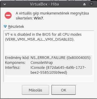

Beállítottam a BIOS-ban és sikerült telepíteni a Wint, fut is, de iszonyúan lassú, ez így szinte használhatatlan, ráadásul kicsi a képméret, ha növelem nem látszik az alja, azt hiszem fölöslegesen kinlódtam.

Köszönöm, alakul a dolog, még a BIOS-ban kell valamit beállítani, de azt hiszem ez már holnapra marad.

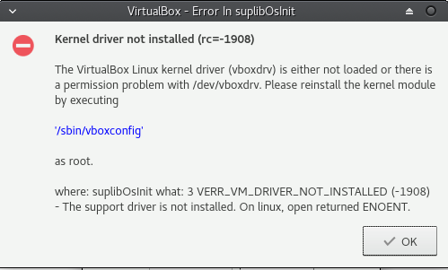

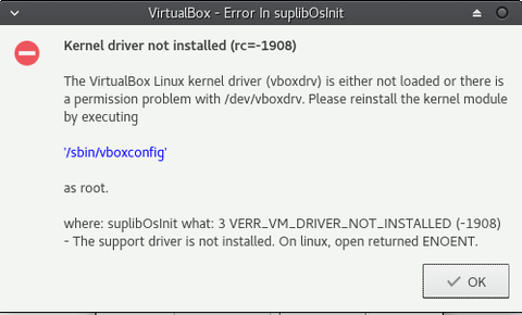

PandaMonium
#4627
Szóval nem nagyon értek a dolgokhoz, nem tudom mi a sima és Custom kernel, a 64 bites Manjarot letöltöttem, kiírtam, telepítettem, így gondolom sima kernel lehet fenn.
Most nézem, hogy a "linux310-virtualbox-host-modules" van fenn. -

Sziasztok! Kis segítséget szeretnék kérni. Manjaro xfce 16.10.3 verzió van a gépen és virtualboxban szeretnék win7-et futatni. Az Oracle VM VirtualBox már a gépen van, el is kezdtem a konfigurálást, de hibaüzenetet kapok:
Mit rontottam el és hogy tudnám működőképessé tenni a dolgot? Előre is köszönöm a segítséget. -
