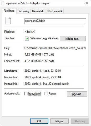

Van egy másik próblémám még egyébként, most próbáltam a wifi ntp-vel kiegészíteni a kódot, de mivel a opensans72eb.h majdnem 5 MB, ezért ha újrafordítom a kódot, akkor: Sketch uses 1753729 bytes (133%) of program storage space. Maximum is 1310720 bytes.133%

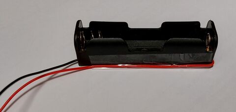

Igen, cellux-szal.
Ha egy fokkal igényesebb megoldás kell, akkor húzd vissza az egyik vezetéket a lyukból, és vezesd végig az akku mellett, alul, a tartó sarkában (simán elfér a kerek akksi mellett), tágítsd ki a lyukat a másik vezeték mellett, és fűzd ki ott, vagy fúrj neki egy lyukat mellette. Így egy picit hosszabb is lesz a vezeték. -
