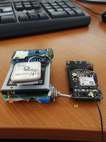

Nem feltétlen kell nekem GPS adatból kinyerni. Egyszerűen a logger UTCbe logol, helyi időt szeretnék.

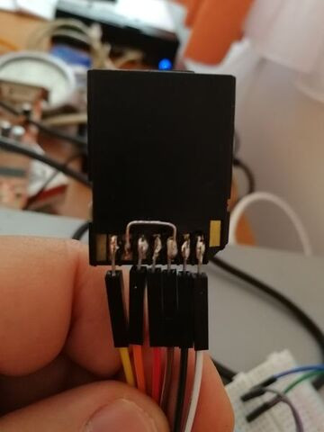

gazso75
nem logol semmit, és a serial porton is csak összevissza karakterek jönnek. egy másik "talált" programmal rendesen működik a gpio0 porton
115200 baud :

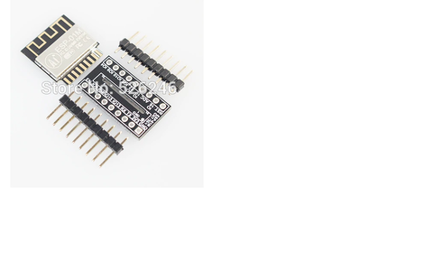

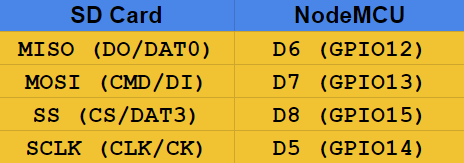

Az Arduino nano-n jól futó gps+sd progit, át lehet valahogy konvertálni esp8266-ra ? próbálgatom, de valahogy nem akar sikerülni.

Rögzíti a hibás adatot így is
Pl.:
2019.05.9 14:08:08 47.573955 21.592453
2019.05.9 14:08:08 5.266666 0.200000
2019.05.9 14:08:09 47.574131 21.592359Emeljem 500 vagy 1000 ms-re lehet akkor megszűnik?
Azért gondoltam minél alacsonyabbra, mert a cél az lenne, hogy a gyerek hátára/tarkójára tenném egy zsebbe. Focizik, így meg tudnánk nézni, hogy mennyit/hogy/milyen gyorsan mozog a pályán.

Sziasztok, nemrég csináltam a aksiról működő GPS loggert. Minden szépen működik, log-ol SD-re, veszi a jelet, stb. Egy bajom van, kb.200 mérésenként egyszer van 1 hibás mérés ( logol egyet Franciaországba, Kongoba, Mongóliába
) Tudtok e segíteni abban, hogy miként tudnám elcsípni a rossz koordinátát SD-re írás előtt, hogy utólag ne kelljen mókolni a térkpre importáláskor.
