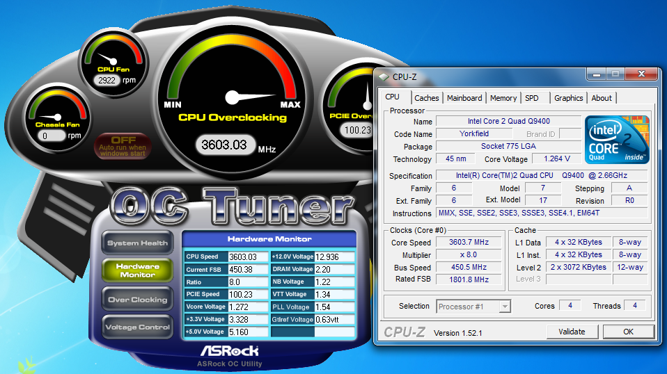

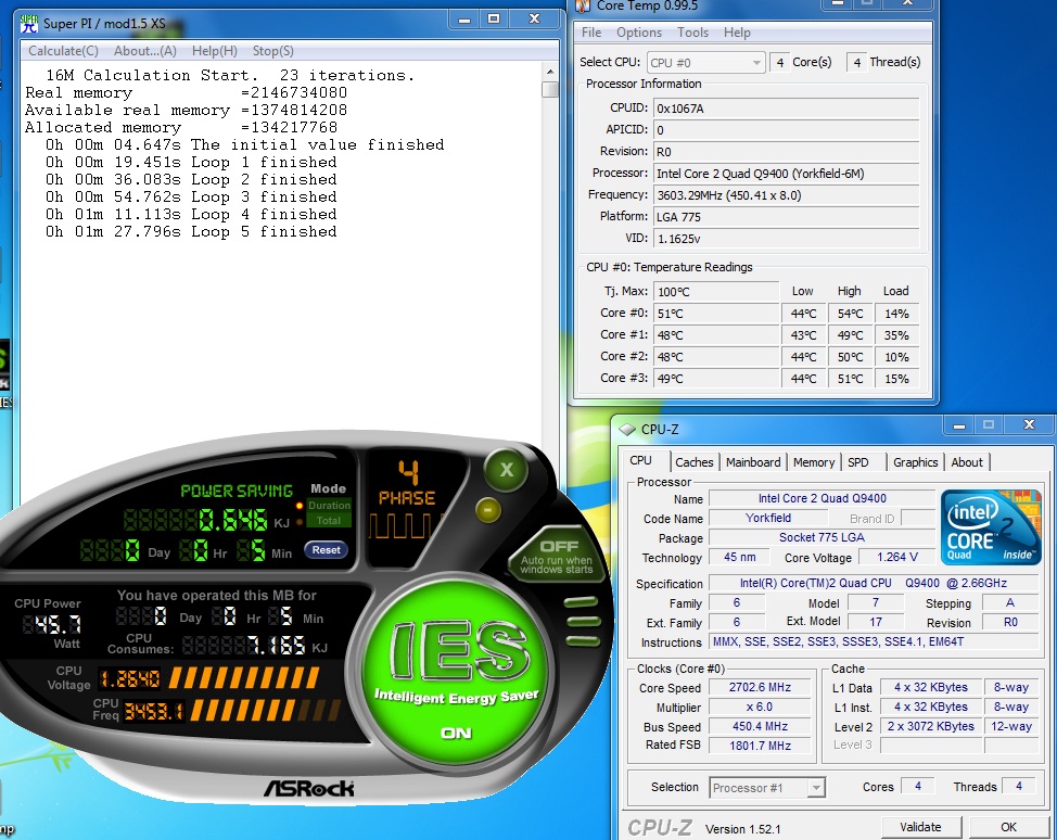

Ha Windows-ban kikapcsolom az IES-t, akkor a proci fesze felugrik 1.32V-ról 1.3920V-ra - ami a drop mellett már elfogadhatónak tűnik a bios-ban beállított 1.4125V-hoz képest. Tehát ennyit jelent az energiagazdálkodás, mintha egy korlátozó áramkör lenne az IES, ami javítja a hatékonyságát a proci feszültségének a fázisok terhelés szerinti alkalmazásával - akárcsak a nitro a kocsiknál.
Vigneau
Kicsimix #151 üzenetére
IES-nél kell az 1.4125V a 450MHz-hez nálam, ami a Windows-ban 1.32V-nak látszik.
IES nélkül 1.35V kell neki, ami a Windows-ban szintén kb. 1.31V-nak felel meg.A profil IES-el az energiagazdálkodásban ASRock IES, anélkül laptop/hordozható - erre gondoltam.
Apropó, mikor az IES megy, nálam csak 2 fázis megy a progi szerint - lehet, a két magos procik így működnek? Nálad mi a helyzet?

1.4125V-on jár a proci a bios szerint, de bármilyen progi a Windows-ban 1.31V-ot mutat, miközben az IES megy. A fene se érti, de a szorzó változik, viszont a feszültség nem mozog vele együtt - csak a terhelés miatti dropot lehet észlelni.
Ezek szerint az IES az 1-2 (esetleg 4) fázis között dolgozik, míg a régi intel technika lépteti a feszt és a szorzót együtt? -

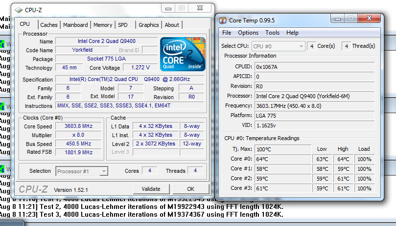

Na megjavultam..
1.30as biosom volt , felraktam az 1.40 et (azthittem már az van fennt) ..Na mindegy szóval volt egy bios reset és most már rendesen írja a windowsban is... kb 0,02-3 a drop nálam..
Fura is volt mondom basszus 1,36 v nál járok aztán még mindig 1,272t ír... -

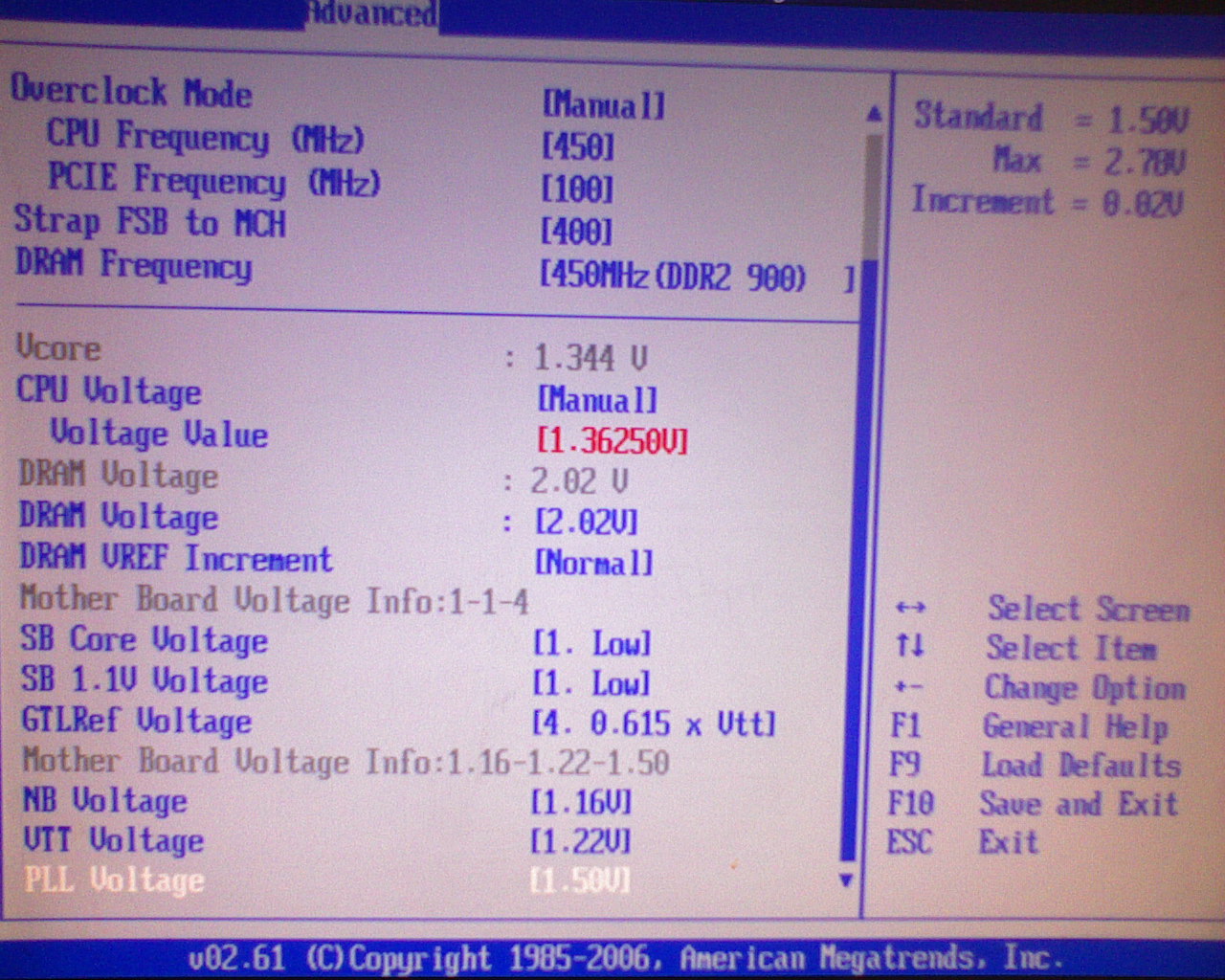

én is kísérletezgettem - Auto-n az összes feszültség a biosban és az IES bekapcsolva, de a programja még nem telepítve (a Windows gond nélkül elindult):
Saját tuninghoz használt feszültségek:
CPU: 1.350V
DRAM: 2.02V
NB: 1.20V
VTT: 1.20V
PLL: 1.50VAuto értékek - bios szerint:
CPU: 1.575V
DRAM: 2.20V
NB: 1.40V
VTT: 1.60V
PLL: 1.70VElgondolkodtató...

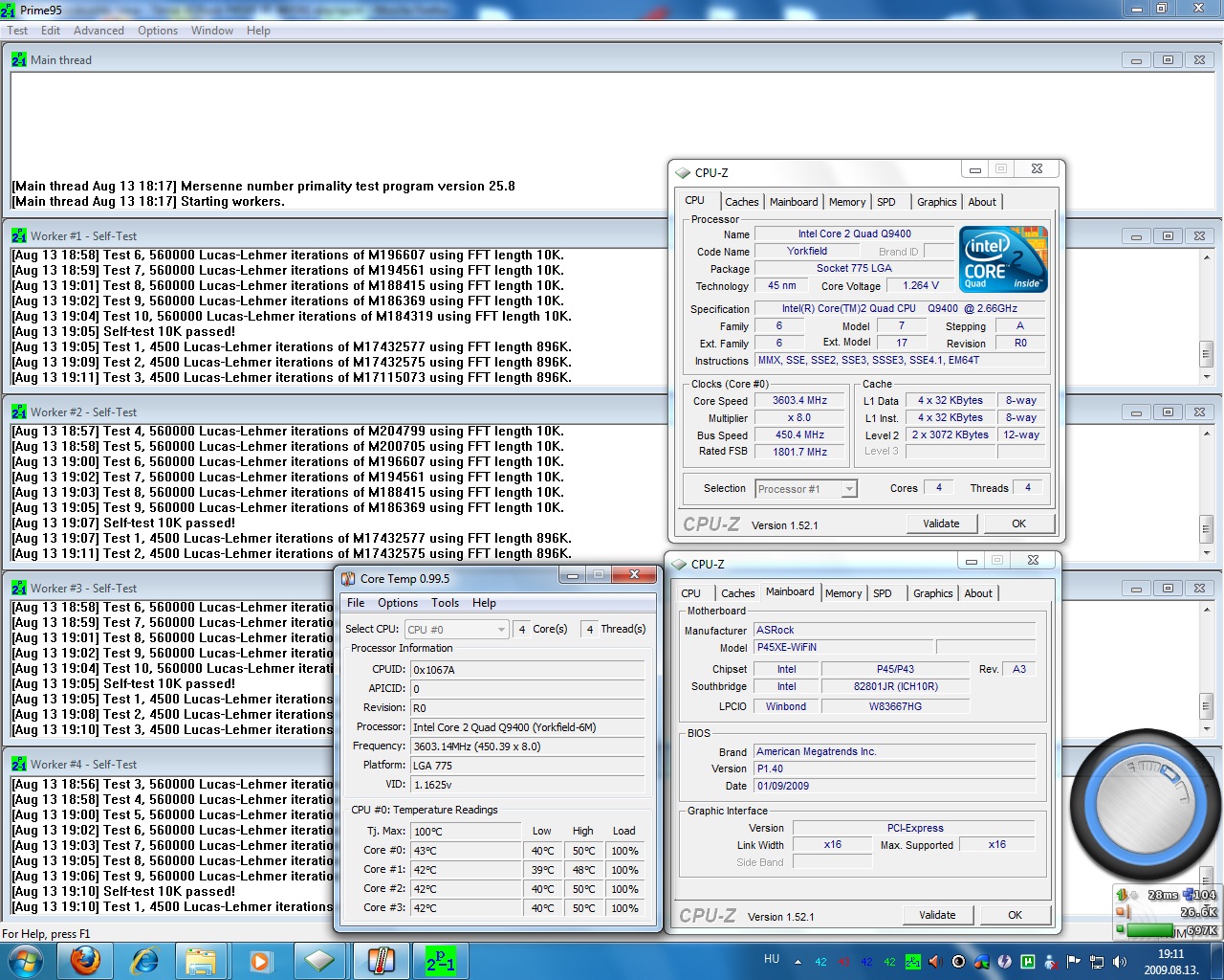

Kicsimix
Tesztelgetem mert közben észrevettem ,hogy hosszabb idő után van mikor megfagy...
(Azt próbálom kideríteni mennyi a minimum a feszek között ami kellSzóval türelem

(VID=1.1625v)Aztán feljött bennem ohh mondom ez illent is tud ? nézzükcsak...
kicsit visszavettem 1,4 ig a vcore-t azért.. (1,35v után már amúgy is piros) és így csináltam egy validot... ez volt a 41xx nemtudom mennyi ....
Asszem majd beállok 450es Fsb-re bőven elég lessz..
(titokban 540 en is kipróbáltam ám csak úgy már újraindulgat..
Egyenlőre gyári intel cooler azt is hozzá teszem...
Még nézegetem majd ..
