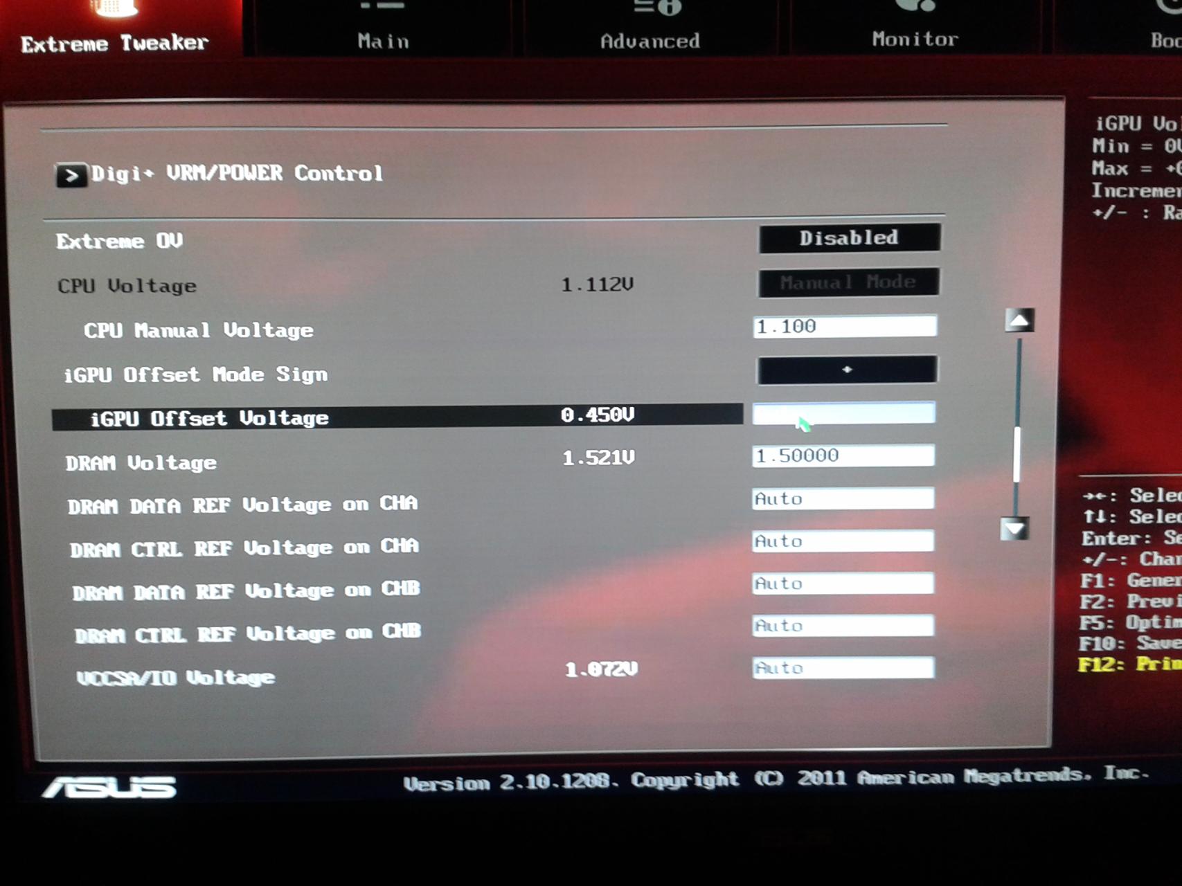

Bár már feltettem a kérdésem a Sandy-s topikban is,de választ sajnos nem kaptam rá...szóval adott egy Maximus Gene-z/Gen3 és egy 2500K Igp órajel emelés,a biosban beállított érték a win-ben alapórajelként mutatkozik.Találkozott már valaki ilyesmivel?
Válaszaitokat előre is köszönöm!
Vigneau
A linkemben (3. kép) kitérnek az LLC-re is. Amolyan feszültségszabályozó szerepe van és az elérni kívánt frekvenciához ajánlott igazítani. Utána hozzá kell belőni az offset értéket. Nekem a 4.0GHz-hez 25%-os LLC kell és hozzá -120mV-os offset-et sikerült beállítanom.
Nézd meg a 3. képet és meglátod, a számodra elérni kívánt frekvenciához milyen LLC értéket ajánl a gyártó.

Vigneau
Olvasd el a linkem:
Note that on the ROG boards; Phase Control needs to be set changed from Extreme to Standard, Optimized or Manual in order for Offset Mode to become available in the CPU Voltage menu.
Azaz:
Digi+VRM --> VCore Phase Control --> Extreme --> Standard vagy Optimized
Utána már ott lesz az Offset Mode is a CPU Voltage-ben, ha visszalépsz.

Hello!
Tudna esetleg segíteni valaki , hogy miért nem tudom a feszt offset modon állítani a Biosban?
