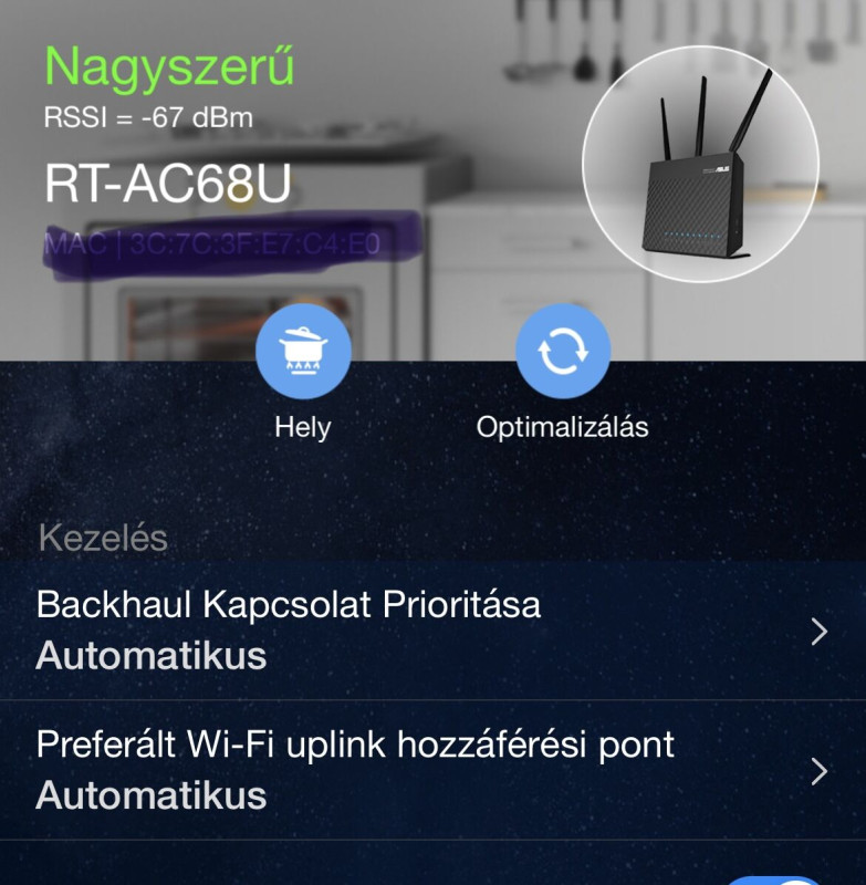

Kicsirics77
Múlthéten hozzájutottam egy 4G AC68U routerhez,kicsit nyögvenyelősen indult a beállítás meg a firmware frissítés,viszont azóta is teszi a dolgát rendben,miután manuálisan frissítettem a firmware-t, illetve mesh node lett.

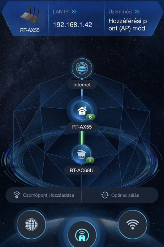

Gubek-Einste #14025 üzenetére
AX55 lett végülis,meglátjuk milyen lesz mint fő router, az ac68u meg megy node-nak az ac58u-val együtt,aztán így már a házban/udvaron mindenhol IS jó lesz majd.

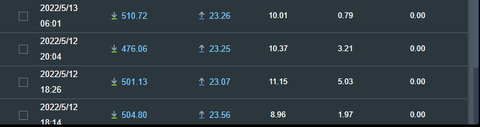

Alex91 #13783 üzenetére
az ac68u routeren bent mérem simán az 500/20-at wifin
az ac58u routeren kint az étkezőben csak 100/10 a max sebesség, úgy,hogy a két router csak wifin csatlakozik egymáshoz, itt a falak vastagsága ami nekem nem kedvez mert vályogház.
mindkét eszközön az 5GHz wifin mértem ennyit. -

Andras6800 #13766 üzenetére
Na összedobtam wifin a mesh hálózatot, a nappaliban van az ac68u az étkezőben kint meg az ac58u, étkezőben még vígan 100Mbps felett van a sebesség, nekem ennyi elég is, ha leülök kint dolgozni akkor nem szerencsétlenkedek mint eddig,hogy vagy megy vagy nem.
