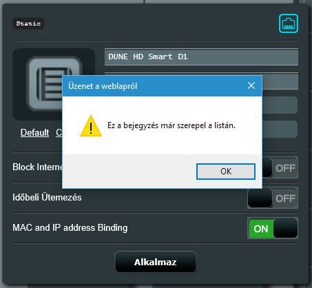

Az is tetszik - bár tudom, apróság - hogy az egyes eszközökhöz most már hozzá lehet rendelni saját készítésű piktogrammokat is, és az eszközök nevében szóközöket is használhatunk (persze lehet, hogy ez csak most tűnt fel nekem, és már egy korábbi fw is lehetővé tette, nem tudom). Ez utóbbival annyi gondom van, hogy fura módon nem minden eszköznél engedélyezi, hogy utólag átírjam a nevét, egyeseknél ugyanis ez jelenik meg, ha át akarom nevezni:
Miért lehet ez?

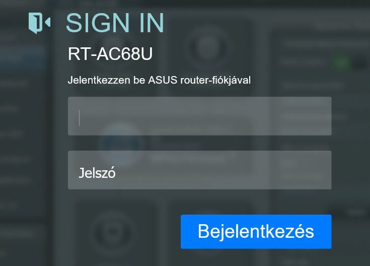

Csinaltam hard resetet, a recovery feluletrol toroltem az nvramot, ugyanonnan ujratelepitettem a legfrissebb firmwaret, szamtalanszor ujrainditottam...
Azt hiszem kimeritettem a lehetosegeket de a problema meg mindig fennall.
Tobbnyire az elso login sikeres es belepek a mukodo gui-ra, de ha eltoltok ott nemi idot a menupontotk nezegetesevel, vagy kilepek es megprobalok visszalepni a sign in kepernyon az adatok megadasa utan homokorazas es ures feher kepernyo fogad.
Mindekozben a router mukodik rendesen van internet, es az alabbi aplikacioval is ellenorizheto a mukodese, kiveve, hogy semmilyen eszkozrol nem lehet rendesen belepni az ipcimere.https://play.google.com/store/apps/details?id=com.asus.aihome
Valami mas otlet?
Az aktualis merlin firmware-el nincs ez a hiba es a 2vel ezelotti gyarival sem.

Ezzel egyuttal jeleznem az eddigi tapasztalataimat az uj firmwarevel kapcsolatban.
A ddns valamiert nem mukodik vele, holott az elozo verzioban meg jo volt.
A masik problemam az , hogy a router ipcimere bejelentkezve a login es pass megadasa utan ures feher kepernyo fogad.
Reset utan tobbnyire az elso belepes meg megy, de ha kilepek es lepnek vissza mar nem mukodik.
Ez a hiba a 3.0.0.4.378.9135 ban is megvolt, ezert a 3.0.0.4.378.8258-t hasznaltam.
Kulfoldi forumokat olvasva lattam masnak is volt ilyen baja de nem mindenkinel jelentkezett a dolog.
Probaltam hard resetet is, de nem segitett.
Esetleg valami otlet a megoldasra , masnak is volt ilyen problemaja? -
