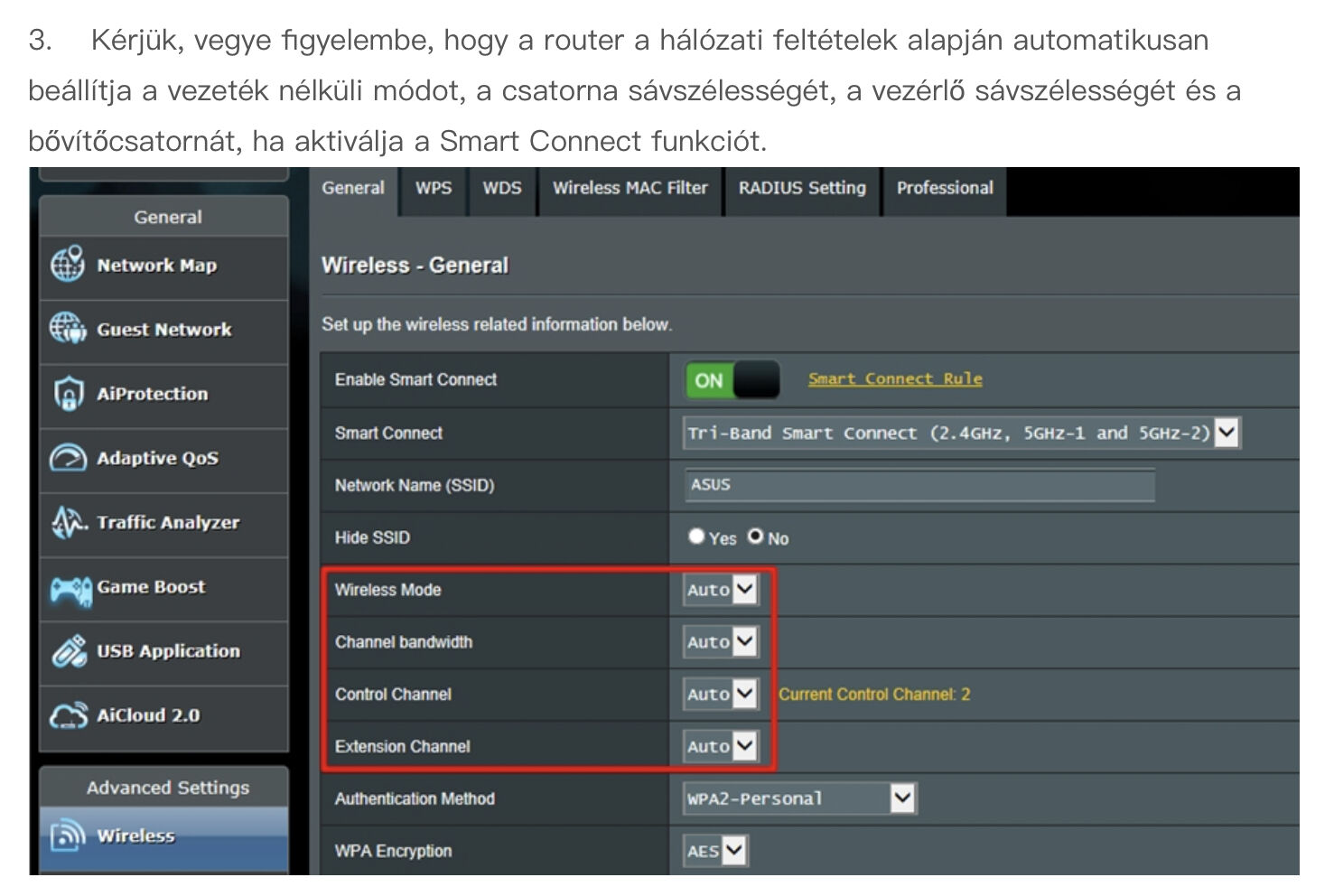

Nem tudom, ezt a leírást a topikgazda linkelte az #5754-es hsz-ban, onnan vettem. De jól láthatóan egy tri-band router leírása (tán az AX92?), szóval nem hiszem, hogy elavult, csak lehet, hogy máshogy működik, mint nálad. Azért kipróbálhatnád, hogy tényleg tudsz-e manuálisan csatornát állítani anélkül, hogy kikapcsolna a Smart Connect.
(Sok éves már a 68U-m, egyelőre semmi baja, de azért már nézegetem, mire válthatnék, ha egyszer csak kipurcan...)
kezo0
OK, én csak ennek alapján gondoltam, hogy a Smart Connect bekapcsolása maga után vonja, hogy ezek a beállítások Auto-ba kapcsolnak:
A „router gondok” topikban pedig kb. a legelső sztenderd tanács mindenkinek, akinek gondja van az otthoni wifivel, hogy Auto helyett válasszon magának manuálisan egy megfelelő csatornát.
Egyébként az én 68U-m is jobban muzsikál, amióta egy fix csatornát használok, és nem bízom a routerre, hogy ő váltogasson a pillanatnyi helyzet szerint.

No, akkor ez pont nem is kéne, mivel ha jól látom, bekapcsolása esetén Auto-ra áll a csatornaválasztás és a bandwith is, mert ez kell hozzá, hogy a router önmaga döntse el, melyik eszközt milyen kapcsolattal kezel. Egy szomszédok által sűrűn besugárzott környezetben viszont sokszor pont nem szerencsés, ha a router Auto módban választ magának csatornát és 20/40/80 MHz-es sávszélt.
Vagy az újabb, AX-es routerek ezt már „okosabban” képesek kezelni? -
