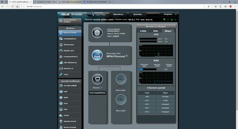

Most már teljesen biztos hogy az asztali gép kavar be neki. Mióta nem kapcsolom be stabilan fut a net rajta.
A routeren van 2 telefon, 1 tv, 1 laptop, 1 másik asztali gép wifi-vel, 1 Fibaró és gond nélkül megy. A másik asztali gépnél mi lehet a gond? Jó lenne újratelepítés nélkül megoldani a problémát. -

Most néztem, hogy akkor veszíti el a netet ha az asztali számítógépet bekapcsolom, azután egy darabig van net (1-3 perc) majd megszűnik. Most egy darabig nem kapcsolom be és kíváncsi vagyok a végeredményre.
A firmware a legfrissebb rajta. A Merlin-eset hol tudnám letölteni? Ha, mégsem jönne be az eredetit vissza tudom állítani?

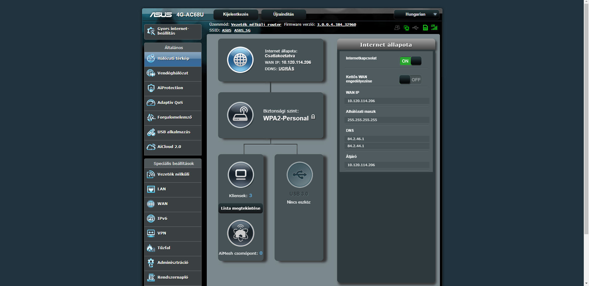

Sziasztok! Megoldódott a dolog, köszönöm a segítséget
B3 a megoldás ott már LTE működik 100-120 MB/sec letöltési 35-50 MB/sec feltöltési sebesség. De sajnos 1-3 perc után leválasztja az internetet. Csatolom a két képet. Erre esetleg ötlet? (IMG:/dl/upc/2018-12/18/69461_p5vrortmwve8nrc1_internet.thumb.jpg)(/IMG) (IMG:/dl/upc/2018-12/18/69461_srn2iyqrdthauhl5_nincs_internet.thumb.jpg)(/IMG) Köszönöm -
