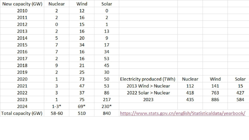

    Igen tudom. Ez a statisztika csak a korábbi bejegyzésemet hivatott megerősíteni [link] Kínán kívül bárki más csak álmodhat arról, hogy ilyen sikeres atombővítési programot hajtson végre a jelenlegi technológia, ipari kapacitás stb feltételei mellett. Azaz jelen trendek mellett elkerülhetetlen egy főleg megújulókra és kisebb részben atomenergiára támaszkodó dekarbonizált hálózat.

    Statisztika a jelenlegi legjobb és legnagyobb nukleáris programot futtató országból, Kínából.
    Csak hogy teljes legyen a kép, ez az össz. energiatermelésnek csak kb. 35%-a, a többi 65% fosszilis [forrás] .
    De azért az látható, hogy arányait nézve kezdenek lejönni a szénről.
  • Statisztika a jelenlegi legjobb és legnagyobb nukleáris programot futtató országból, Kínából.
