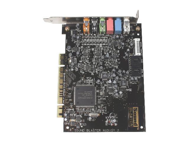

3 fülessel is próbáltam mindhárom füles (Technics, Philips, Senheiser) frankón szól ha más eszköz (CD, erősítő) szólaltatja meg. Az analóg front kimenettel sincs baj ha az erősítőm analóg bemenetére dugom, de a fülesekkel valamiért nincs jóban.
Dj Don Pepe
arpeen2
#2806
Hali! Csak is a FRONT kimenetbe dugd a fülhallgatót, mert az hajtja meg kellően. A többi kimenet vonal szintű, nem hajt meg fülhallgatót. Épp hogy csak megszólaltatja. Ennyi a trükk. Ha a FRONT kimenetbe dugva is torzít akkor ott valami bibi van. Megsüketültél, vagy szar a füles, vagy kilőtted a kártya meghajtó fokozatát.

Audigy 2-m van sima műanyag csatis. Mi a módja hogy fejhallgatót használjak vele, mert bármilyet dugok hozzá óriásit torzít
Nézegettem a beállításokat de hiába állítom át ''HEADPHONE''-ra akkor is sz@r. Ötlet ? -
