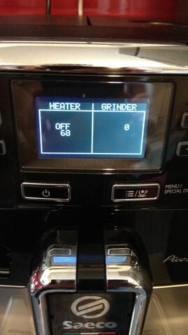

Bameg, beléptem a steamout-ba, ott volt hogy on. Hm, nem tudtam mi az, megnyomtam a power gombot, nem volt bedugva a forróvíz kifolyó, erre lespriccelt vízzel
Mit csináljak ha belépek oda? -
dethroner
Dr. Szilikát
#3737
Na, átlóban nyomva belépett
mit kell nézzek? -

Valami gond van a ph appal, nem nyitja meg a képeket, majd otthon megnézem. Garival lehet gondom, ha nem gyári a vízbetét a tartályban?
