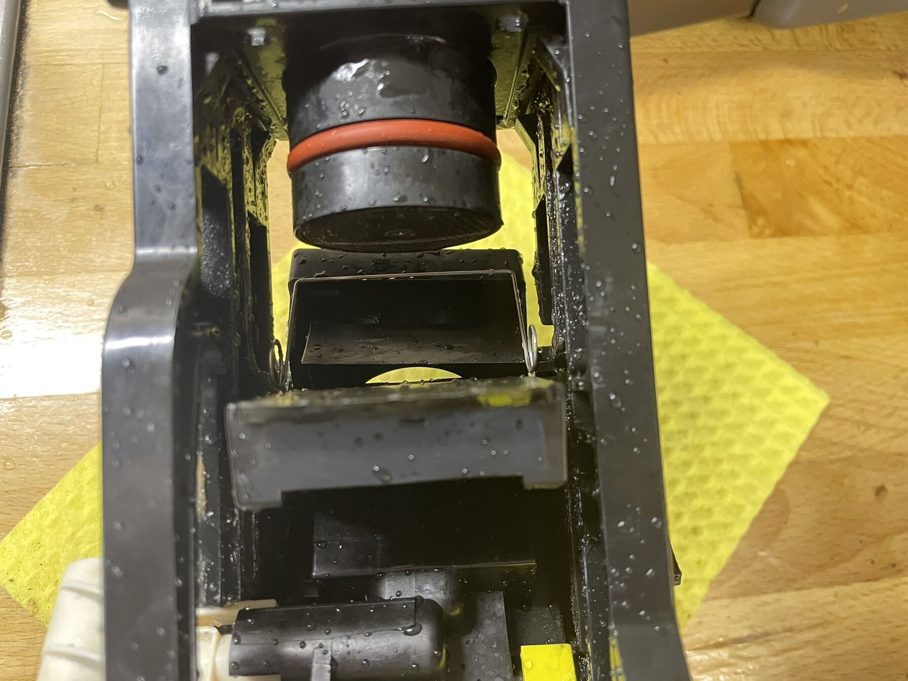

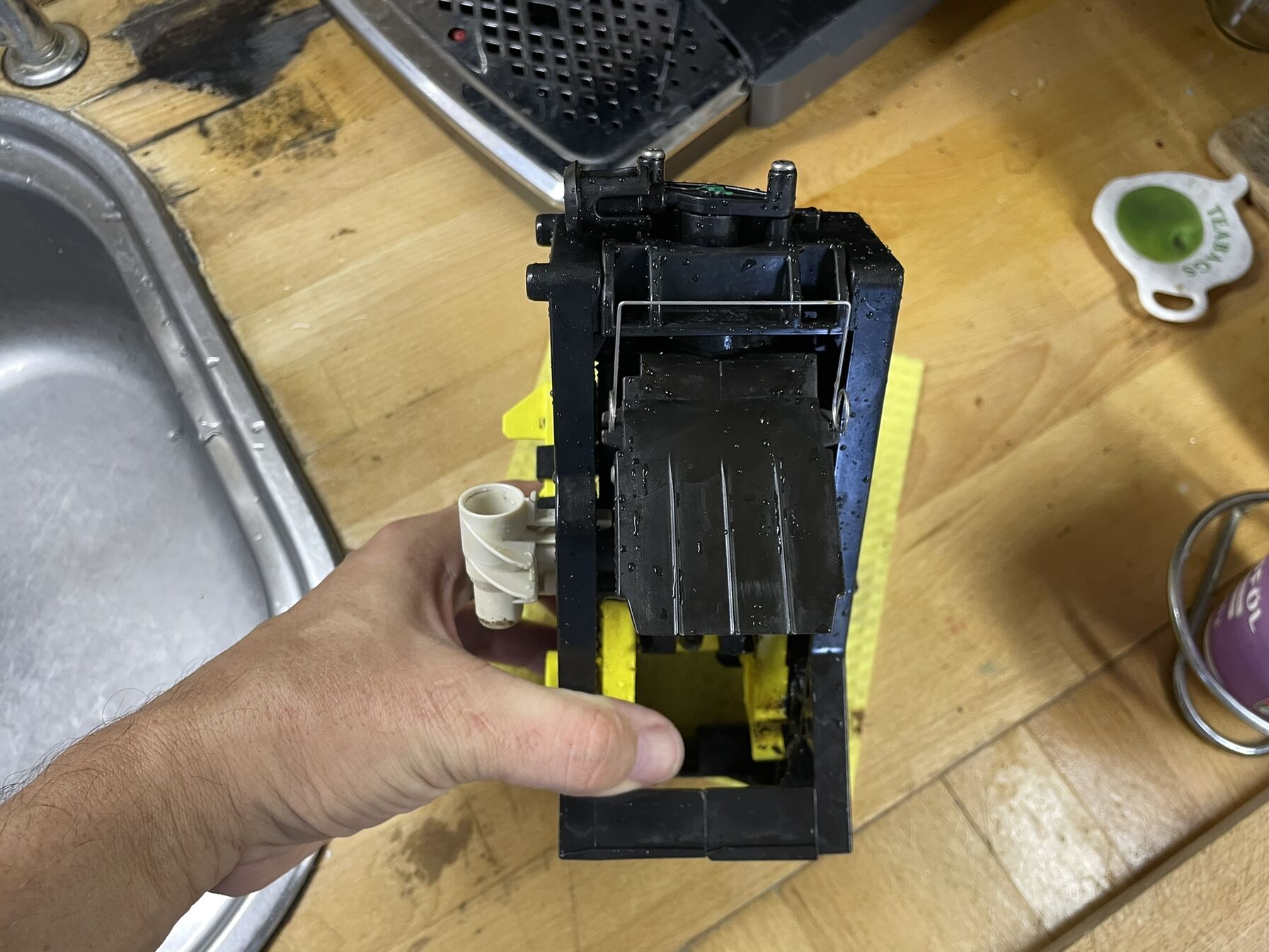

Vedd ki, és merítsd be egy nagy tál vízbe.
Lehet óvatosan nyomogatni az oldalát, hogy kijöjjön a levegő.
Viszont ekkor arra figyelj, hogy ne nyomd meg túlságosan, mert nekem egyszer elengedte a ragasztás felül, és amikor kilátszódott a teteje, akkor mindig levegőt szívott be. -

Philips 5400-as kávégépünk van. Mostanában mint ha gyengébb kávét főzne.
A főzőegységet rendszeresen tisztítom, és zsírozom.
A kávé ugyan az. Vizet nem ereszt a tálcába.
Van valakinek ötlete hogy mi lehet a hiba? -
