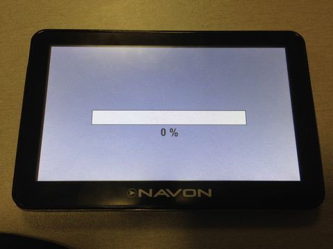

Navon N670 csodakütyü az alábbi képpel fogad a Navon logot követően:
0%-on áll, nem reagál semmire, azonban olyan "klattyogó" hangot ad ha az érintőképernyőre bökök, mintha igo menüjében lépkednék. WinCe 6.0 van rajta, ezt elő tudom csalogatni valahogy?
Tudtok valamit tanácsolni?

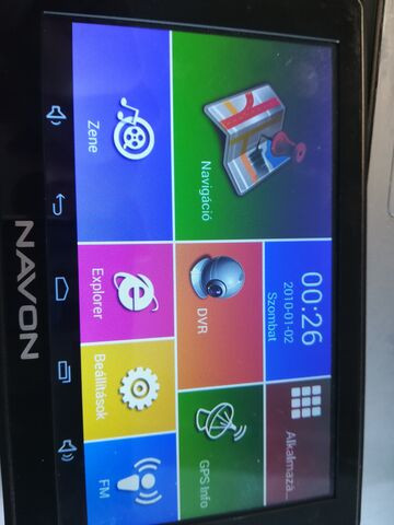

LamerGyuri
wihar123
#8722
Annyira nem nehéz az:
"Aki hurokba került az így tud kijönni belőle:
-Notepadot nyisd meg írj bele bármi rövidet
-Mentsd le YFGo2CE.bld néven.
-Másold a kártyára / csak a név és kiterjesztés számít a tartalom nem / tedd a gépbe.
-kapcsold be,a wince felülettel indul a gép"
Innen már törölheted a belső mem-ben levő dolgokat. Ha ezek után újra indítod, akkor valószínűleg egy hibaüzenettel ugyan,
de bejön a gyári felület. Ezentúl sose kapcsold be az automatikus indítást." -
