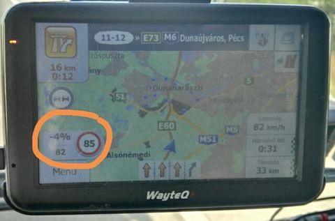

Elnézést, lemaradt, hogy alatta is van még 3 készülék. Egy 5"-os és két 7"-os. Tehát a fenti és a lejjebbikek közül melyiket ajánlanátok? Ár-érték arányban. Csak most kezdtem navizni, se készülék, te programok tekintetében nincs gyakorlatom. Térképet tudok frissíteni, de skint még nem cseréltem, pl. Ezért támaszkodom a ti tapasztalaitokra.
Azzal kezdtem náluk, hogy "tud-e kamionul?", hogy iGo Primo- e? És igen volt a válasz. Sőt az összesre ezt mondták.
Most egy wayteq x980BT-t nyúzok (szerintem az se mai darab), szintén Primoval 2017 Q2-es térképpel. -
