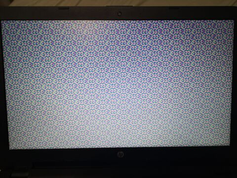

HP laptopon az indítás után nem sokkal kis színes körök jelennek meg és innentől a kijelzőn is maradnak. (lásd a mellékelt képet)
Külső monitorra való csatlakozás után a monitoron rendesen megjelenik a kép, de a laptop kijelzőjén ugyanazok a körök vannak.
Bekapcsológomb megnyitása után a laptop alvó állapotba kerül, ismételt gomb nyomásra mikor felébred, már jó a kép a laptopon is! Nem minden bekapcsoláskor csinálja... Ha egyszer már bekapcsolt normálisan, akkor nem jön elő használat közben.
A kijelző hajtogatásra nem érzékeny, így úgy gondoltam a kijelző átvezetőkábel rendben van.
Kijelzőcserén túl vagyok és ugyanaz a jelenség.
Mi lehet a gond?
Segítségeteket előre is köszönöm -

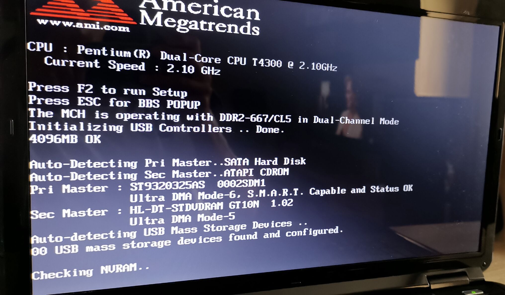

Egy kis segítségre lenne szükségem, adott egy Asus K70IJ szériás laptop.
Ismi szólt, hogy van egy kis gond vele, ugyanis nem jut el még a biosba sem.
Eddig jutunk el vele...biosba se tudok belépni semmire nem reagál. Egyik napról a másikra kezdte el. Ötlet? Alaplap hiba? Most neki kezdek a ram, hdd cserélgetésnek, de nekem ez nem olyan hibának tűnik.
