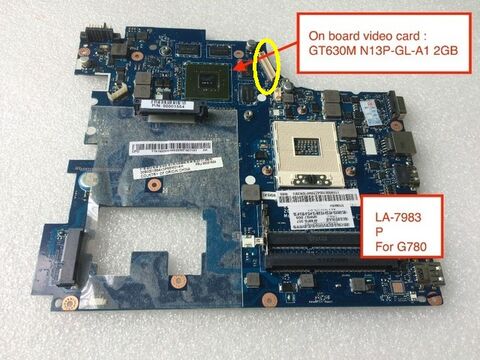

Van egy Lenovo G780 típusú laptopom. 2012-ben vettem, de sokszor hónapokig sincs bekapcsolva (asztali gépet használok). Ma délelőtt elég poros volt, letörölgettem, és gondoltam akkor már kitakarítom a hűtőrendszerét is. Egy kis panel alatt hozzáférhető a hűtési rendszere, kivettem a ventillátort, és kivettem a hőcsrélő alkatrészt. Nem először csinálom, évente-kétévente takarítom. A dedikált Nvidia VGA-n, és a procin is rajt a hőcserélő. Igazából nagyon poros sem volt, meg a paszta is megfelelő volt, de azért régi pasztát letöröltem, vékonyan hűtőpasztáztam, és raktam össze. Egy kábelt kellett levennem az alaplapról, hogy ki tudjam venni a hűtést, majd összeszerelésnél a helyére is dugtam, szerintem a kijelző kábele lehet.
Összeszerelés után sajnos a kijelző képe kicsit lilás volt, és a felbontás mintha erősen lecsökkent volna. Megnéztem, natív (1600x900) felbontáson megy. Újra szétszedtem, az ominózus kábelt ki majd vissza dugtam, működés közben mozgattam, hátha változik a kép...semmi. Bevittem a kisvárosunk szervizébe, tovább nem mertem piszkálni. Bár különösebben azt mondták nem nyúlnak bele, de megnézik jól raktam-e a dolgokat össze.....
Ami azóta eszembe jutott.......
Lehet hogy elfordult az a kábel míg a hűtést piszkáltam, és fordítva dugtam vissza? Akkor ideges lettem, nem próbáltam, azóta gondolkodtam, kissé lenyugodva.
Más nem lehet, hacsak nem pont most szakadt el a kábel, vagy ment ki valami (inverter?)
Okozhat ilyen hibát a rosszul visszadugott kábel, vagy a véletlen műve hogy takarítás után pont most ment tönkre valami?
Szerk: Sárgával jelzett helyről csatlakoztattam le és föl a kábelt, ami a kijelző fele megy. -

Condition:
New Grade A+ info
Warranty:
Lifetime infoA kérdésem az lenne, hogy kompatibilis kijelzőt keresve mire figyeljek, hogy biztosan jó legyen hozzá (a kábeleihez és az inverterhez)
Köszönöm a választ. -

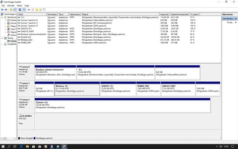

Nem javult semmi, elszálltak a diagnosztikai a progik is valamilyen szinten. Megy fel a win7, s megnézem hátha azzzal jó lesz. Ha jól láttam, ezeket azzal árulták indulásból, bízok benne, hogy véget ér a szívózás.
Baggio04
magellan2600 #38101 üzenetére
Amennyivel próbáltam minddel ezt csinálja. Lemezkezelőben nem is látja, csak eszközkezelőben.
Ráfrissítettem a media creation tool-al is, de nem oldotta meg a problémát.
